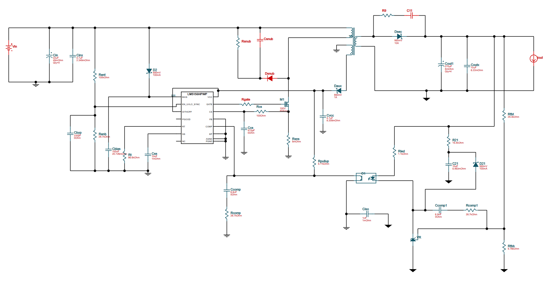

尊敬的 TI 专家:
我已经得到了 Webench Power Designer 的设计。
Vin 7.5V~57V、Vout 5V/4A
必须在轻负载下具有高效率。
您能给我一些改进的建议吗?
谢谢你。

    Webench BOM 表中的电源变压器为 Wurth  749196541.
     由于引脚不匹配、我无法理解连接。
    我们可以使用该变压器 POE22PR-50ED 代替原来的变压器吗?
    您好 Felix:
    webench 创建的原理图通常看起来很好。
    关于效率、它会增加、开关速度就越慢。 变压器也是一个因素。
    对于极轻负载、此器件还具有脉冲跳跃特性、可提高此情况下的效率。
    您可以使用您提到的变压器、但在最坏的情况下、初级电流已经接近饱和电流。 我建议使用具有更高电流能力的变压器。
    我还建议使用我们针对该器件的快速入门设计工具: https://www.ti.com/tool/download/SNVC240

    尊敬的 Moritz:
    如果我定义了以下 2 个范围、
    •   7.5V ~ 12V、输出 5V/10W(待机模式)
    •   12V ~ 57V、输出 5V/20W(工作模式)
    该电感器应该可以正常工作、对吧?
    饱和电流的合理裕度百分比是多少?
    谢谢你。
    您好、Moritz、Johannes、
    由于变压器初级电压规格定义为 9V~57V、如果它在中的较低输入电压下工作 7.5V 57V、我们应该为超低电压做什么?
    除了降低输出功率外、我们应该采取什么措施来提高性能?
    谢谢你。
    您好 Felix:
    变压器也应该可以在 7.5V 电压下工作、但为了确保这样、您可以联系变压器供应商。
    合理的做法是相对于饱和电流具有大约~20%的裕度。 如果您指定这两种情况、变压器是合适的。
