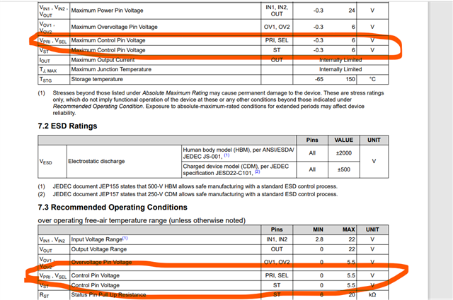

PR1 和 CP2 引脚的电压绝对最大额定值或建议最大值是多少?

    您可以参考以下 SNAP。

    CP2 引脚怎么样?

    CP2 也相同。
    CP2 引脚(仅 TPS2121):
    • 建议工作范围 :0 至 5.5 V
    • 最大电压 :5.5 V(来自建议运行条件表)
    • 绝对最大值 :6 V(在绝对最大额定值表中)
