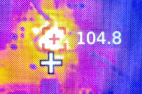

我们在电池充电器设计中使用 BQ24725A、并且观察到 IC 的温升高于预期、即使在充电电流相对较低的情况下也是如此。 当充电电流为 0.5A 时、IC 温度在 80°C 附近开始、并在短时间内上升至 90 至 95°C。
在 2A 电流下、IC 以 90°C 为中心启动并快速达到 110°C 左右。 我还附上了 BQ24725 的 PCB 放置和周围覆铜。
请告诉我是否预计会出现这种热行为、以及是否有降低 IC 温度的建议步骤。 如果对可能影响观察到的温升的布局和散热注意事项有任何反馈、我将不胜感激。
Prathamesh Gurav
    您好 Gurav、
    BQ24725A 的散热焊盘上仍有空间添加更多 GND 过孔。 请使用 9 个 GND 过孔、而不是 5 个、与 BQ24725A EVM 类似。  至关重要的是、IC 封装背面裸露的电源板应焊接至 PCB 接地。
    基督教。
