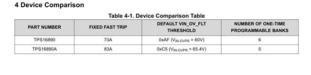

   在 SMBus 控制和修改之前、TPS16890VMAR 的默认 OVP/OCP 是什么?

    您好 Sean、
    它在数据表中。 OCP 由 RIMON 电阻设置。 您可以使用产品页面中的设计校准。

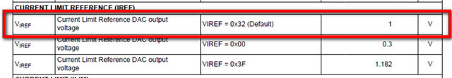

    尊敬的 Amrit:
    下述计算数据表。 根据原理图 Rimon=18.2K、 IOCP=3A
     Viref 是否低于该值?
    GIMON 无法从数据表中找到。 应该使用什么值?
    客户参考设计 GIMON 1/55000 ,是正确的吗?
    此外、请帮助检查 ILIM。
    RILIM=6.65K、因此 ILIM 应该为 3A、正确吗?
    您可以使用 TI.com 中提供的设计计算器
    RILIM 设置为 ACS 阈值。 对于单个设备,这并不意味着,但保持它超过 110% Rimon,这意味着你可以保持在 4A 左右。
    Amrit
