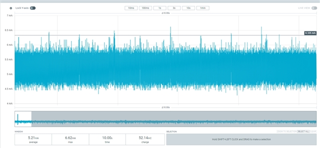

sluuca6-BQ27Z746-Standard-Data-Commands.pdf 文档中、如以下屏幕截图所示:此处的规格(每秒采样一次)-它是指 1 秒的平均值还是瞬时读数?

    您好:
    这是一个平均值。
    Jonny。
    什么是 取平均值时间段 漏电流? 如下面的 UART 日志中所示、多次执行测试命令(通过 I2C 读取电流相关寄存器)来读取电池电流、有时会读取 5mA、有时会读取 7mA。 下面的波形是捕获的电池电流波形、平均值为 5mA。 为什么测试命令返回 7mA 读数?
