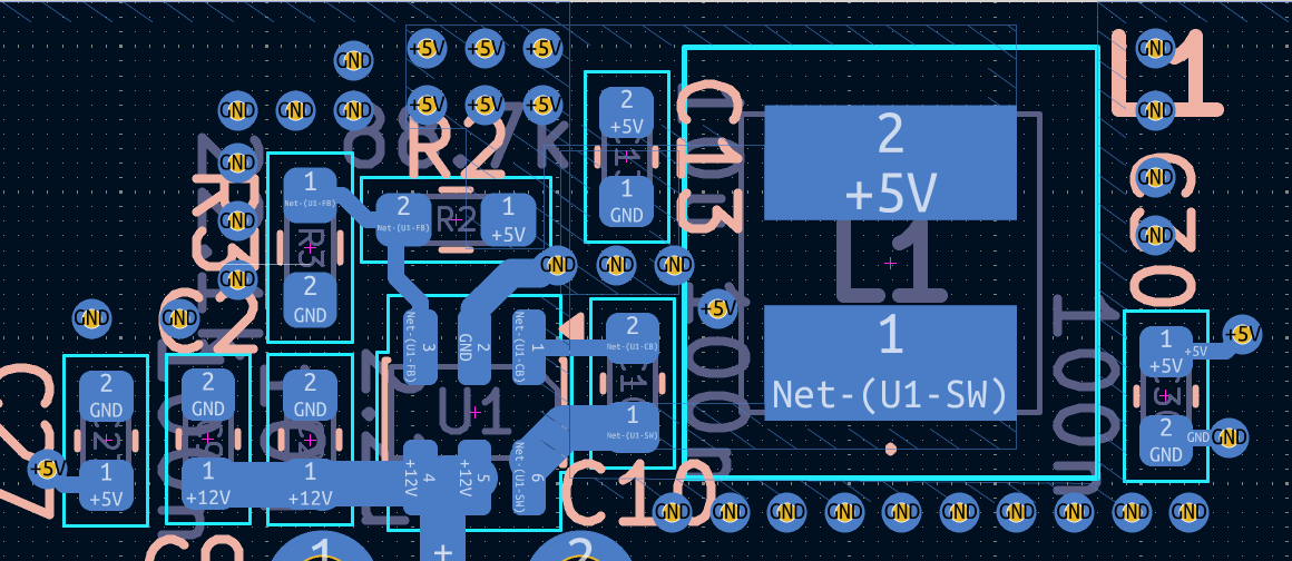

我尝试 使用 LMR50410Y5FQDBVRQ1 降压转换器来实现 PCB 设计、以输出稳定的电压。
原理图:
布局: image.png
我知道我选择的转换器具有固定的 5V VOUT、因此我拆焊了反馈分压器网络、并将 VOUT 直接连接到 FB 引脚。
由于我只有一个 3.3V LDO 和一个 WS2812 LED 连接到 5V 电源轨、因此我认为负载很轻、因此降压转换器会进入断续模式。
我添加了一个 75 Ω 虚拟负载电阻器来进行测试。 仍然没有成功。 我还尝试将 Cout 增加 10 μ F、这也没有取得 成功。

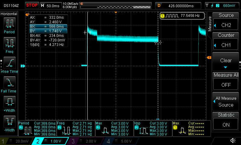

电流开关信号如下所示:
VOUT 甚至无法达到 5V:
有人能告诉我正确的方向吗、为什么会发生断续、VOUT 上没有 5V 电压?

    问题已解决。 我将 MCU 上的引脚短接。
    当达到 LDO 的压降电压时、电流会过大、降压转换器会重新启动。 感谢登记入住!
