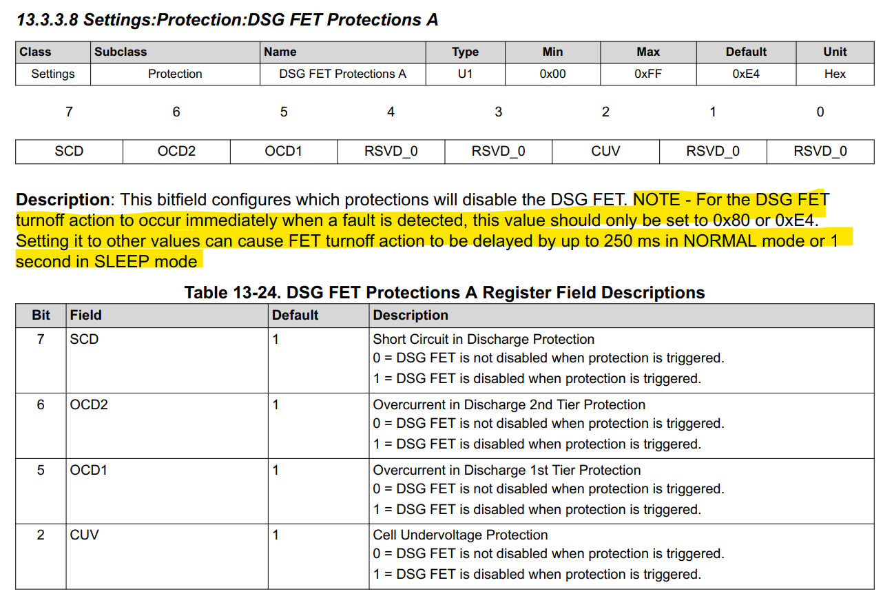

在 TRM 中、“DSG FET 保护 A“的说明中有一条注释、我想对其进行一些澄清。
我们的 BMS 将 AFE 配置为启用 SCD、OCD1 和 CUV、从而使该寄存器设置为 0xA4。 由于该值既不是 0x80 也不是 0xE4、因此我是否应该预期 DSG FET 关断时间会出现注释中提到的延迟?
具体来说、即使 SCD 检测时间(即 Protections:SCD:Delay)配置为 15µs、我是否应该在 SCD 检测时 DSG FET 关闭时延迟长达 250ms?
如果对本说明中所述的行为作出任何澄清、将不胜感激。

    感谢您发送编修。我们会重新检视您的建议。 关于 DSG FET Protections A 未设置为 0x80 或 0xE4、这是正确的。 更改了中的表  表 6-9. 事件的时序  我们的 TRM 可能会帮助了解所有事件的时间安排。
