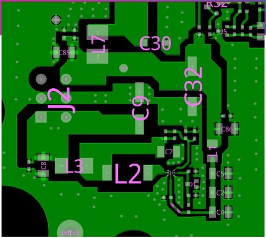

    您好! 感谢您的答复
    附件是受影响区域中布局的图片。
    如果您需要任何其他信息、请告诉我。
    此致。
    Eduardo
    尊敬的 Eduardo:
    布局看起来不错、您能否请先确认从何处订购此器件。
    这看起来像是 EIPD、似乎器件收到过压、这会导致损坏。
    Manish
