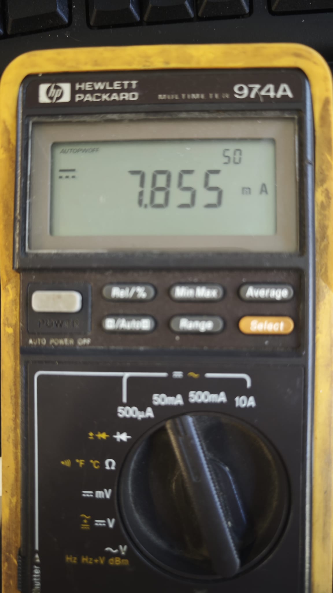

在一些 PCB(我们将其称为“损坏“)上、我们测得的输入电流消耗约为 8mA 考虑到我们的设计预期、这是异常的。
在其他 PCB(称为“良好“)上、测量出的电流消耗为 以下 1mA 这与我们的设计是一致的。
这些测量是在隔离所有电路后进行的  负反馈电压 。 因此、测量的电流仅由消耗  TPS63060

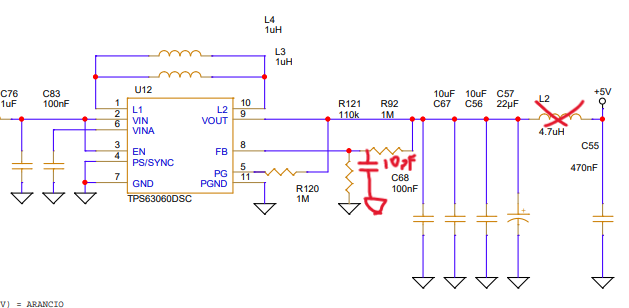

为清楚起见、我们附上了开关部分的原理图。
我们添加了一个 10 pF 电容器 如典型应用原理图中所示、用于过滤省电模式操作并提高效率。
相抵消 L2 已移除 以便断开并完全隔离下游电路。

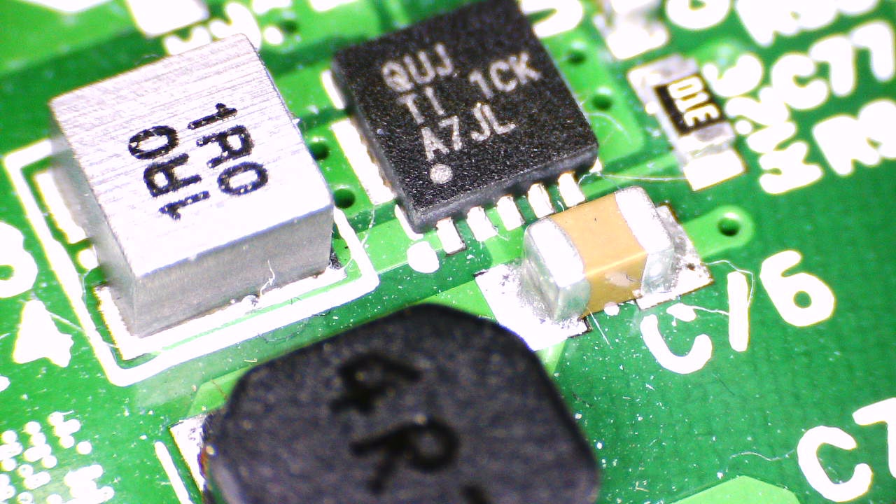

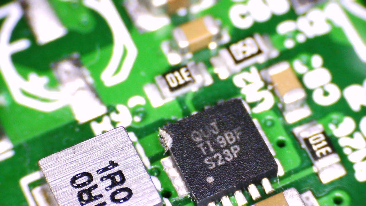

特别是、我们观察到所有出现此问题的 PCB 都标有标记的器件 QUJ TI 1CK A7JL 而所有正常工作的 PCB 都标有设备 QUJ TI 9BF S23P
为了进一步确认问题与器件本身有关、我们从“正常“ PCB 上拆焊了 TPS63060、然后在“损坏的“PCB 上更换了器件。 进行此更换后、先前“损坏“的 PCB 表现得像“正常“ PCB。 这证实了该问题直接归因于 TPS63060 器件。

    我在原理图中没有看到明显的设计错误、因此我认为这不是应用问题。 您能否向我发送布局文件以供进一步检查?

    与 EVM 建议的布局相比、我不确定是否添加了足够的 GND 过孔来确保与 Vin 和 Vout 环路良好连接。
    由于 Vin 网络中只有一个 1uF 电容器、您能否检查 Vin 波形以确定它是否稳定?
