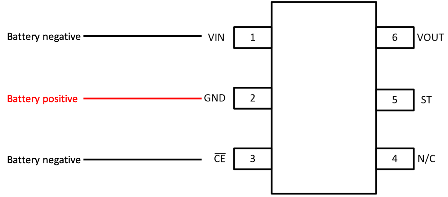

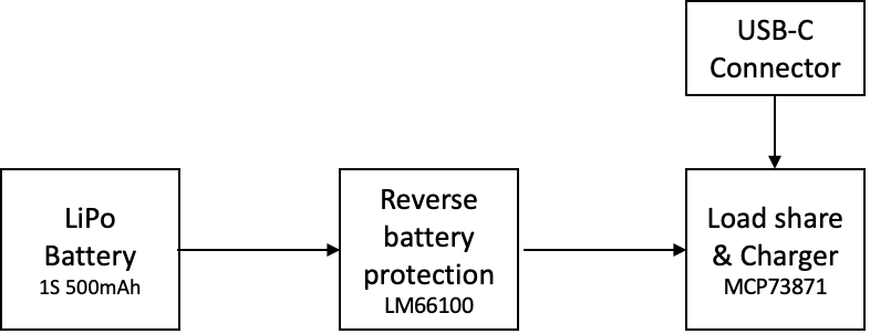

我曾尝试使用 LM66100(具有输入极性保护功能的低 IQ 理想二极管)来提供电池反向保护、但当我反接连接时、会出现烟雾、现在极性正确((VOUT 为零)时、器件不再工作。
我正在尝试使用双向电流实现电池反向保护、因此可以通过 USB ...

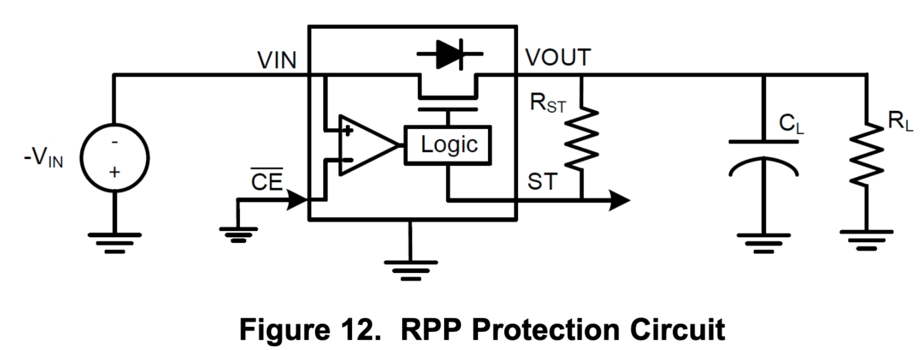

数据表甚至显示了一个输入具有反向极性的图...

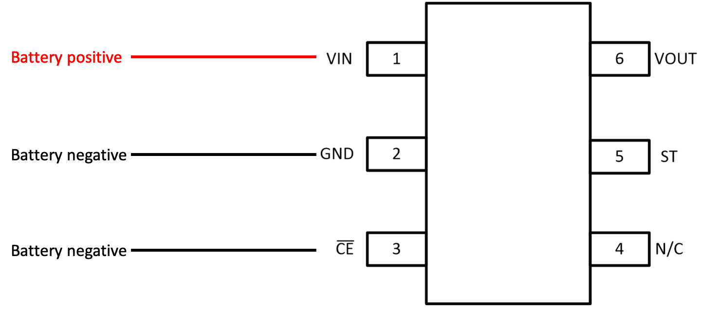

我首先如下图所示以正确的极性对其进行了测试、并检查 VOUT = VIN...
然后、我交换了 VIN 和 GND(CE 保持连接到电池负极)、如下图所示...
我一看见烟,就立刻把它脱掉。
在这两个测试中、VOUT 都悬空。
所以我不明白为什么当我改变电池极性时设备会出现故障,或者我是否误解了一些东西?

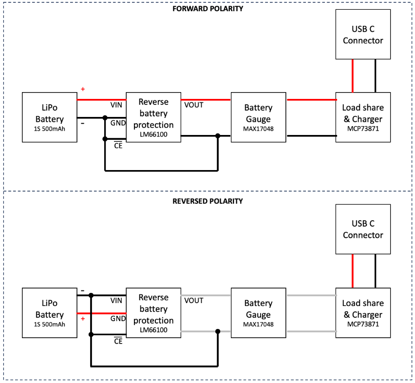

    您好、John:
    请再次尝试在 IC 的接地路径中使用 1k 电阻器进行测试。
    展示了一个示例。
    Shiven Dhir

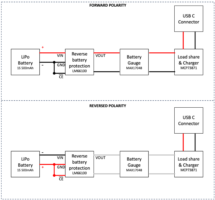

    问题似乎出在 CE 引脚上、而且事实上我在电池负极和电量监测计 IC (MAX17048) 之间进行了 GND 连接。 这如下图所示、当我反转极性时发生了故障...
    下面是修复,现在使用一个新的设备(虽然电池充电似乎不起作用)...
