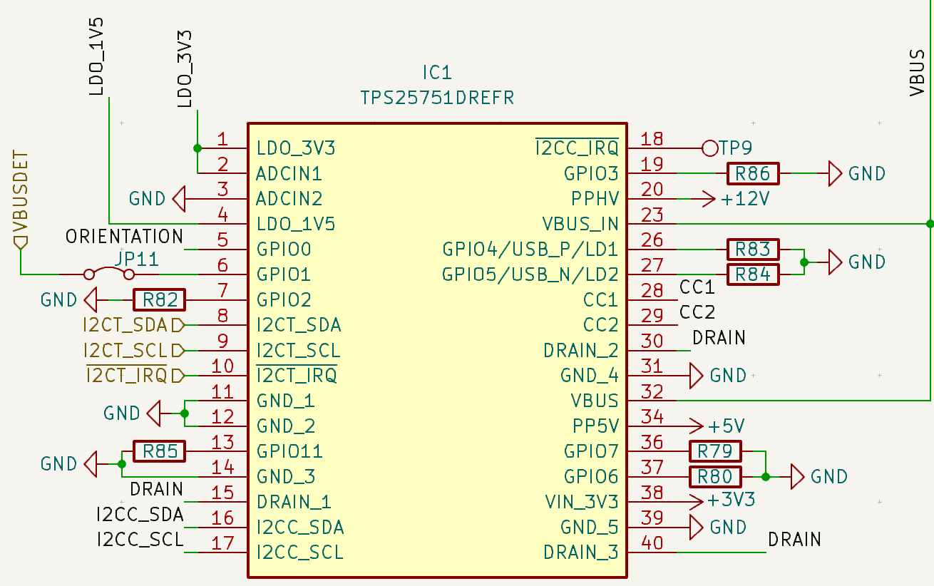

我有一个由 12V 供电的电路板、带有 USB 集线器和 TPS25751D PD 控制器、该控制器应充当一种扩展坞来为平板电脑充电、而平板电脑是连接到电路板的其他 USB 设备的主机。
PD 控制器配置为仅提供 5V/3A (PDO1) 和 12V/2A (PDO2) 电源。

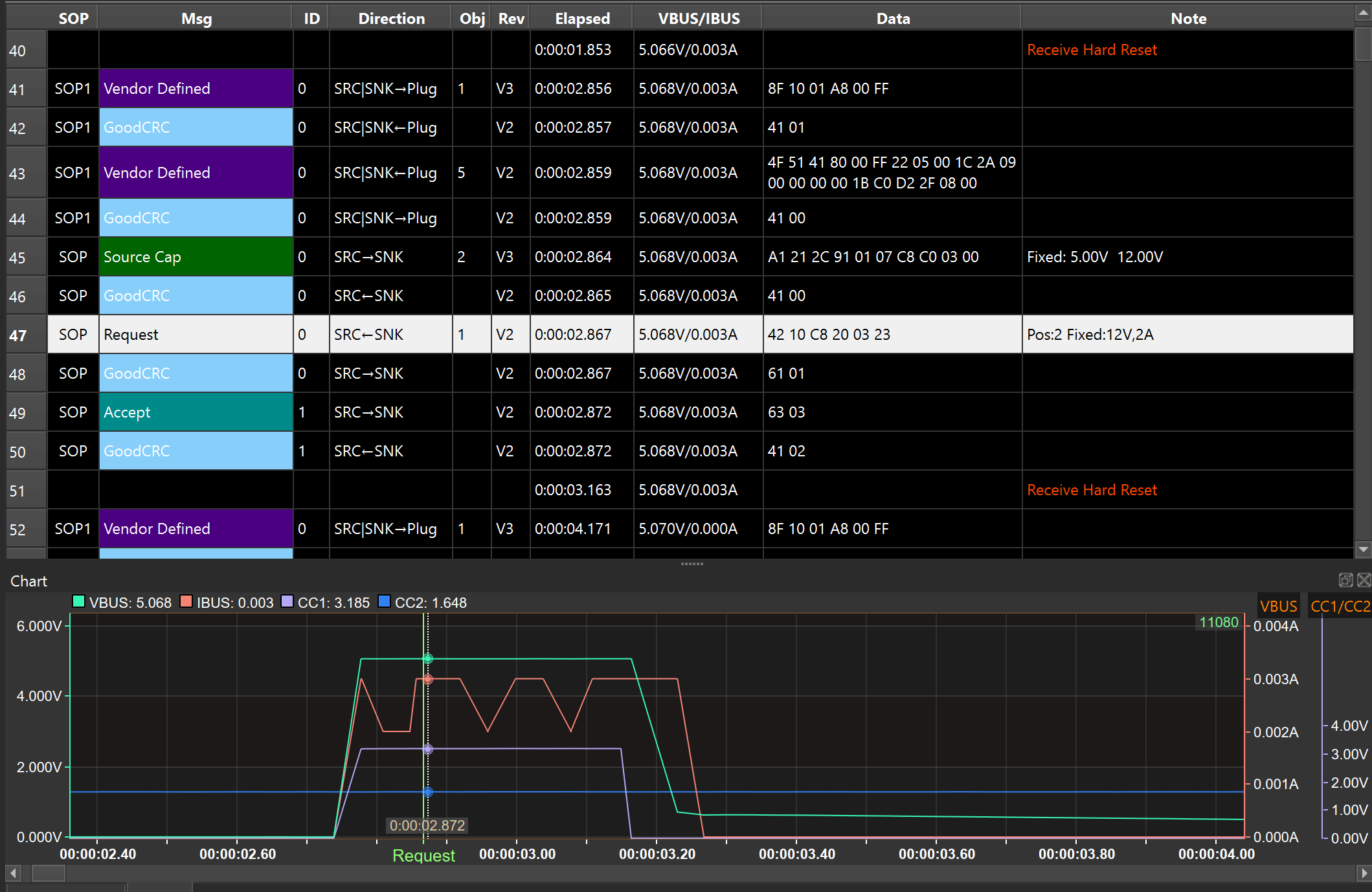

连接平板电脑后、平板电脑请求 PDO2、但 VBUS 不切换到 PPHV/12V、大约 300ms 后会启动硬复位。
是否知道此设置中有什么问题?

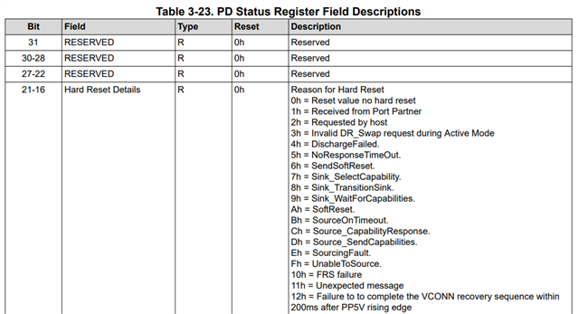

    您是否还可以读回 PD 状态寄存器 0x40 并查看硬复位详细信息报告?

    电压直接连接到 12V 输入、其值为 12.3V。 我还使用实验室 PSU 为电路板供电。 12V 电压轨 (~80mA) 上没有其他耗电元件。 即使在负载条件 (5V、2A) 下、也没有压降 (< 0.1V)。

    PD 状态显示 DH((Source_Send 能力)和 FH (UnableToSource):
    状态 (0x1A) n=5
    0x3F 0x0 0x20 0x0 0x0
    PD_STATUS (0x40) n=4
    0x60 0x0 0xD 0x0

    我现在不再遇到此问题、已连接工作配置(5V/3A 和 12V/3A 电源)。
    但是、我发现了设计中的一些问题:
    • 由直流/直流供电、而不是由集成 LDO 供电。 如果我在电路板电源(例如 12V)之前连接 USB-C、则 TPS25751 无法从 EEPROM 读取。
    • VBUS 和 PPHV 上缺少电容(添加这些电容并没有解决问题)
    • 怀疑 USB-C PD 接收端存在故障(Microsoft Surface Go 2 请求 12V、现在它也获得 12V 电压,但在此之后不久会启动软复位)。 我假设平板电脑至少需要 15V 的电压。 另一款平板电脑 (HP Elite X2) 工作正常!
    • 为了进一步改进设计、我将更改为 24V 电路板电源、并同时启用 9V、15V 和 20V 的功率分布。

    简短更新:
    在上述线程中上传设置后、我无法再重现问题。 最初我使用仅具有 5V 电压的 TPS25751D 配置并随后配置了 12V PDO、这可能导致开关根本未配置。
    但是、将正确的配置正确加载到 EEPROM(由 LDO_3V3 供电)后、会有适当的受电方 支持 12V 电压、工作正常。 仅提供 5 和 12V 是一个坏主意,由于缺乏支持的受电方(大多数手机和移动电源需要 9V ,平板电脑需要 15V+)。
