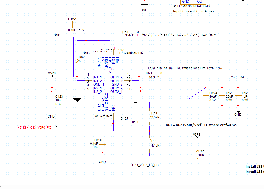

器件型号: TPS7A88
您好:
随附了基于 TPS7A88 的原理图。 您能查看一下原理图并告诉我您的意见吗?
该设计是从 5V 电源生成 3.3V 电压。 它位于 5V VRD 的下游、在 5V VRD 生成电源正常状态时启用。
Lik
    您好 Lik、
    我看不到原理图有任何明显的问题。 我唯一担心的是热性能、因为我没有看到任何地方的负载电流规格。 您是否能够提供应该的环境温度以及最大负载电流? 另外需要注意的是、您可以将 NR/SS 接地、而不是使用 C122、因为在本设计中您不使用 LDO1。
    亚丁
    最大负载电流为 170mA (3.3V +/- 5%)。
    由于该器件位于几个元件后面、因此我认为环境温度将为 40°C。最坏情况。
    Lik
    没关系、在 170mA 上、您只应查看 10°C 相对于环境温度的升高情况、该升高远低于 125°C 最大建议结温。
    亚丁
