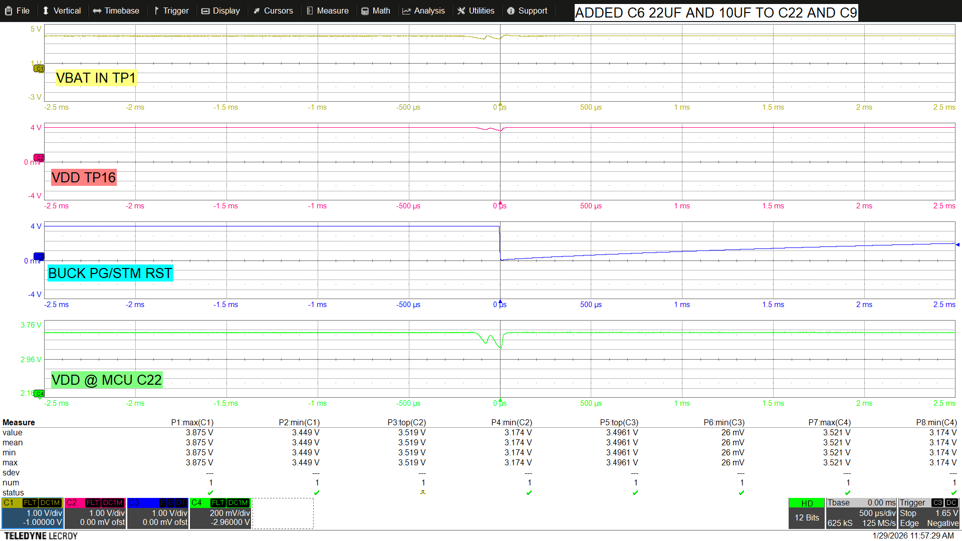

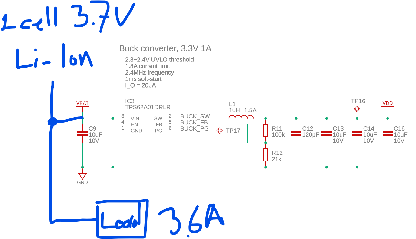

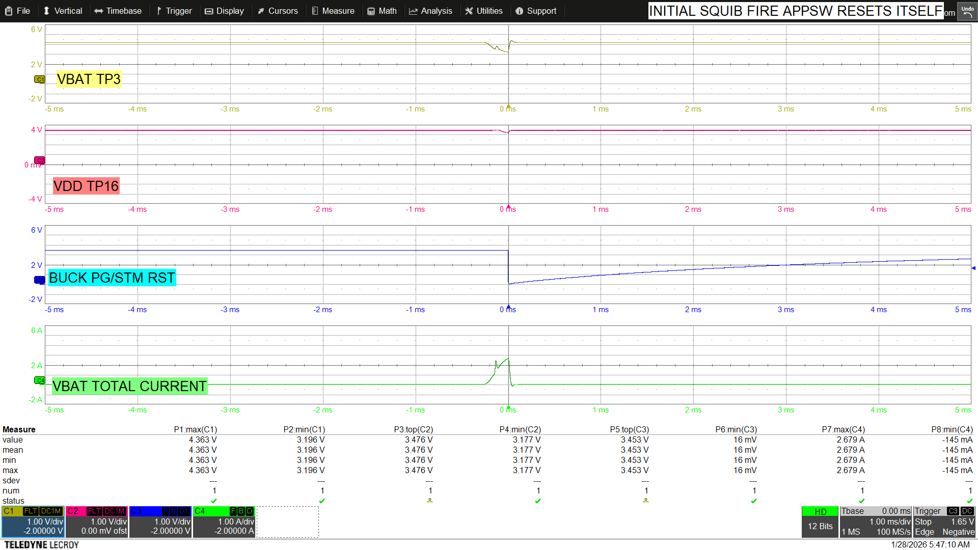

我们有降压转换器 TPS62A01DRLR 由 1 节 3.7V 级别的锂离子电池供电、而 PG 通过内部 40k 上拉电阻器连接到 STM MCU RESET 引脚。 另一个负载直接连接到电池电源、消耗 2.6A 电流可达 600uS、输入电压降至 3.2V、即使输入电压高于限制、降压转换器 PG 引脚也会变为低电平。 我能否获得有关此问题的支持? 分享原理图和示波器图。 示波器图是电感器电流、即 750mA 峰值。

    FB 分压器设计为将 VDD 设置为 3.457V。 当输入电压降至大约 3.5V 以下时、 TPS62A01 进入 100%占空比运行、无法进一步保持所需的输出电压。 相反、输出电压跟随输入电压并有一些额外的压降。 当 VOUT 低于典型 PG 阈值 93.5%(此设置中大约为 3.3V)时、PG 设置为低电平。 因此、当 VIN=3.2V 时、PG 变为低电平是正常的。
    如果 VDD <3.2V 仍然可以运行 MCU、则您可以构建一个单独的复位信号逻辑、独立于 TPS62A01 的 PG。
    Andreas。
    我忘记提到、或者您可以更改 FB 分压器来设置更低的 VDD(如果 MCU 可接受)。 例如、当 VDD 设置为 3V 时、有可能出现 PG 不会因 3.2V 的 VIN 而变为低电平的情况。
    Andreas。
