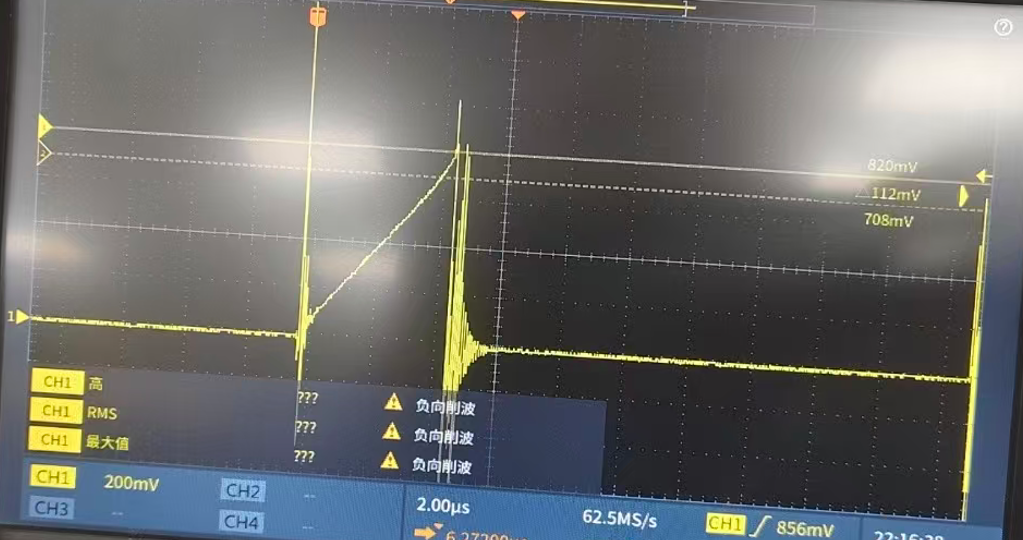

问题描述:U1 VDD 从 7.6V 循环至 21V、输出无法稳定、输出峰值仅为 21V、无法达到 24Vdc、因此 431,817 和 FB 无法正常工作。 VCS 波形供参考。
输入:90~132V 交流
输出:24V/1.4A。
TX:N1:N2:N3 =60:14:10、N1=280uH、内核:EE20/10/6、3C90
如果可能、我可以通过电子邮件进行海外讨论 、谢谢!

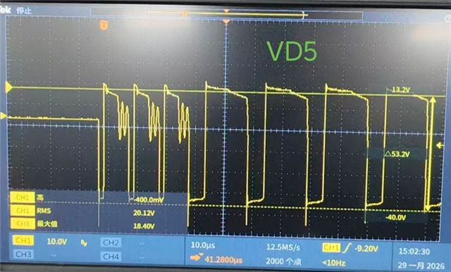

    当 VDD 进入复位模式时、您能否提供 VS 引脚、辅助绕组和 CS 引脚的波形?

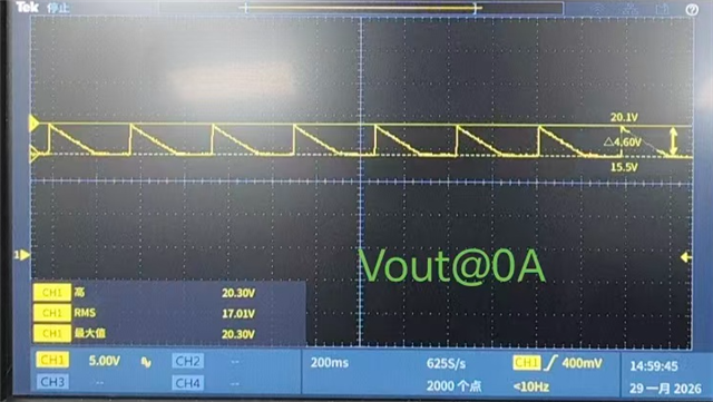

    此处、VDD 在 7.1V 和 35V 之间循环。 之前提到的该电压介于 7.5V 至 21V 之间。
    空载运行期间连接的电阻器值是多少?

    当 VDD 进入复位模式时、您能提供 VS 引脚、辅助绕组和 CS 引脚的波形吗?-----答案:我会尝试使用它们。

    此处、VDD 在 7.1V 和 35V 之间循环。 之前提到的是在 7.5V 到 21V 之间。对不起、我的错误应该是在 7.1V 和 35V 之间。
    在空载运行过程中连接的电阻值是什么?--无电阻作为负载,只连接到直流/直流降压转换器,我已经确认 o/p 中没有任何短路

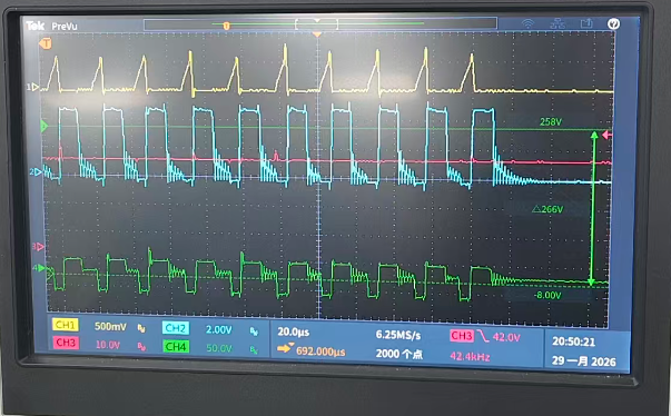

         CS/CS、CH2=VS、VDD、CH4=VAUX CH1=
    我注意到、当 VS 转到 4.6V 时、它会触发 OVP 保护。 我不明白、VDD 已经上升到 35V、VS 也上升到 4.6V、输出仍下降到 20V 左右、低于预期。 可以看到 N2 为 14 匝、N3 只有 10 匝。
    你好
    Vcs 也达到 Vcst (max) 的限值。
    辅助绕组和辅助绕组之间的漏电感是多少?
