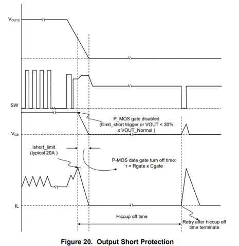

从数据表中可以看出、TPS611781 使用的是 OCP 峰值电流检测功能。 但是、我找不到相应的波形图示。 您能否 IL 在触发 VOUT 时提供参考波形 (OCP/SW/OCP)? 我想确保正确捕获 OCP 行为。 谢谢你。

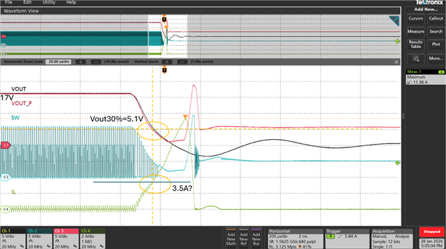

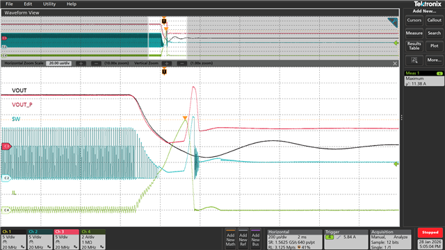

    请参阅以下输出短路波形。
    VOUT_P 是 P-MOS 之前的电压。
    Fergus

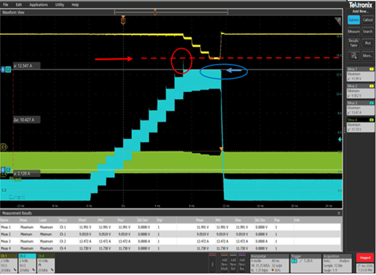

    关于红框、我注意到 SW 占空比正在缩小。 这是因为 IC 已进入“逐脉冲“电流限制状态吗? 另外、对于逐渐电流斜升测试(而不是短路)、我应该在哪里放置光标来准确地捕获 OCP 触发点? 我是否应该关注 VOUT 开始下降时的$I_L$峰值? 谢谢
    BR、GAO
    尊敬的 GAO:
    随着输出下降、占空比不断增加。
    在两种情况下会触发保护:
    电流达到 20A、输出降至正常值的 30%。
    您可以选择其中一个作为光标来捕获 OCP 点。
    Fergus

    尊敬的 GAO:
    短路保护电流限制通常为 20A、与 RLIM 设置无关。
    无论满足哪一个条件、都会触发保护。
    在 我的测试波形中、当输出降至正常值的 30%(约 5V,有一些变化)时、P-MOS 会关断。
    我认为可以触发 30%的输出点。
    我不清楚您的意思是“测试结果失败“。
    在您的波形中、器件似乎没有关断、因为它没有停止开关。
    您的 OCP 是否指电流限制?
    结果表明、峰值电流限制为 12A、这可能是 Rlimit 的某种变化。
    Fergus

    您的波形可以 进行 ILMIT 测试。
    根据 您的波形、该值约为 12.5A。
    该值似乎比设定值高得多、您是否将其视为失败?
    原因是电流比较器中存在斜率补偿。
    当占空比降低时、这会导致电流限制增加。
    Fergus

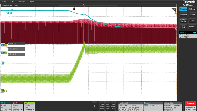

    尊敬的 GAO:
    我已经设置了 Rlim 与 75k。
    请查看电流限制的波形。
    测得的峰值电流为 9.87A。 遗憾的是、该值远于 14A。
    我认为您可以类似地测量电流限制。
    Fergus
