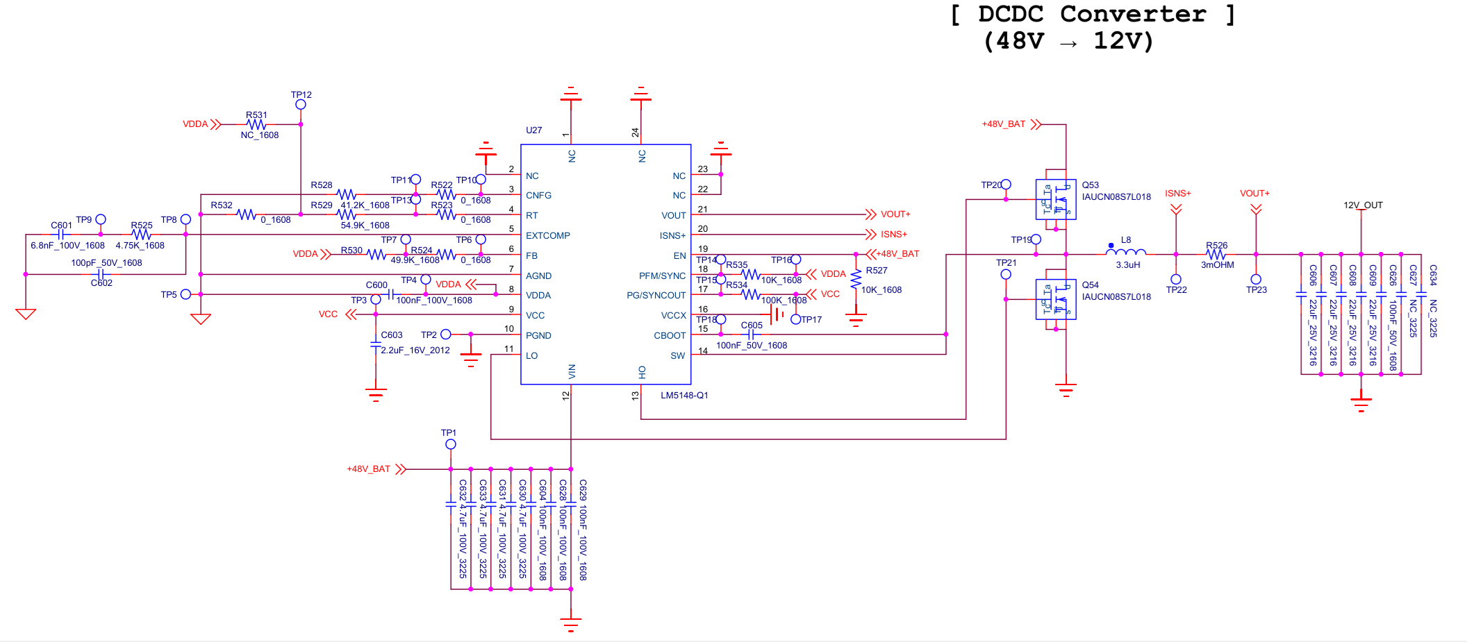

尊敬的 TI 专家:
我的客户使用 LM5148-Q1 制作了原理图、 您能回顾一下吗?
还有一个问题:
我的客户将 R228 设置为 41.2K 以启用 DRSS。
如果我想在不更改 R528 的值的情况下禁用 DRSS、可以将 R531 更改为 0 欧姆吗?
请检查此问题。 谢谢。
追逐
    感谢您的问题。 我会仔细研究一下、然后回到您的身边
    您好 Chase、
    您能给我们发送一个完整的快速入门计算器、以便我们了解规格、功率损耗、补偿等
    要禁用 DRSS、请移除连接到 VCC 的 RT 电阻器、并将电阻器安装到 AGND。
    Tim
