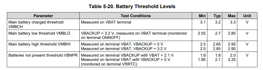

我很好奇、我可以具有多少实际电压VBACKUP、并确保 RTC 在下电上电期间保持激活状态。  乍一看、我以为是 1.8V。 然后我注意到的阈值 VBNPR 仅使用 VBACKUP 时、实际电压范围为 1.6V 到 2.0V。  这是否意味着我的 VBACKUP 需要最低 2.0 伏的电压、以确保它在下电上电期间保持 RTC?

    最小备用电池电压为 1.8V、当备用电池电压大于 1.8V 时、备用 域 (RTC) 将通电:
    此 VBNPR 描述了可检测到电池不存在的测量值、
    但 备份源的状态不会标记到器件中的任何位置、并且不会停止 RTC 操作。
    如“建议运行条件“中所述、备用电池的典型建议工作电压为 3.2V。
    但 1.8V 是足以为 RTC 供电的最小电压。

    我有很多器件在下电上电后似乎会丢失 RTC(日期)、当我在 VBACKUP 上的电压大约为 1.9VDC 时、但在高于 2 时工作。  此器件是否有缺陷?
    那么、什么是电池不存在阈值 VBNPR?  当 VBAT < 2.1 时会看到的、
    我 知道必须是 VBACKUP > VBNPR。  根据技术手册、VBNPR 阈值可以是 1.6-2.0 之间的任何值。  是否有人可以确认 VBACKUP 必须高达 2+Vdc 才能保证备份状态?
    在技术参考手册:系统说明中、它显示 VBACKUP > VBNPR 处于备份状态。 当您看到 VBNPR 的阈值时、它确实显示为 1.8 典型值、但低于
    然后、当您查看 VBNPR 时、显示它可以是 1.6-2.0

    正确、VBACKUP 需要高于 VBNPR。
    表 5-20 显示、VBNPR 可以是 1.6V 至 2.0V 之间的任何值、这是一个测量值、可能因器件而异。
    可在 1.9V、2.0V 以下触发
    VBACKUP 应高于 2.0V、才能保证备用状态。
    希望这有助于澄清问题。
