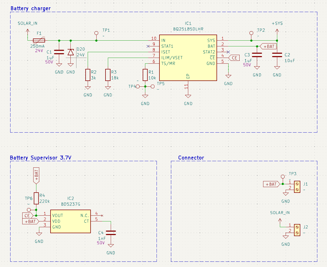

Im 使用 BQ25185 控制器设计太阳能供电型电池充电器。
充电器连接到监测数据并通过其发送数据的设备。 4G 连接。
我的问题是、当我将外部 12V 0.10A 电源连接到 IN(引脚 10)并将锂离子 3.6V 电池连接到 BAT(引脚 2)时、一切都按预期工作、 它从 PSU 供电、当我断开 PSU 时、它会从电池获取电源。 但当我尝试启动调制解调器时、它消耗的功率超过 PSU 提供的功率、因此它会根据需要从电池中获取。 但由于调制解调器启动需要一些时间、大约 7 秒后、它会断开电池连接、仅从 PSU 获取电源、但由于它无法提供足够的电力、它卡在开机循环中。 下图显示了断开电池连接后 SYS(引脚 1)上的电压。
PSU 提供 12V 0.00A 电流、每秒一次、它会快速进入电流限制、然后返回 0.00A。 这与在 SYS 上测量的输出相适应。
下面是电池充电器示意图。
如何解决此问题、以便在无法从中获取电时始终从电池获取电力?
Batteri im 使用的是来自 Saft 的 MP176065 XTD ,因此它可以提供足够的功率。

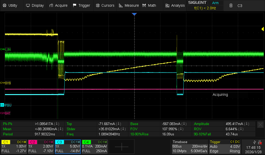

    以下是使用电流探头从电池和直流 PSU 在电源上进行的功率测量。
    图片 1-4 捕获从我发送命令启动调制解调器,直到它进入行程.
    您好 Klaus:
    感谢您分享这些捕获内容。
    在捕获 1 中、直流 PSU 是否已断开? 通道 4 是 电池电流吗?
    如果可能、您能否在捕获 3 中以较小的水平刻度重新捕获 VSYS 降至 0V 的时刻?  您还能为 VBAT 添加另一个通道吗?
    在 VSYS 下降的那一刻、似乎存在一个大的电流尖峰。 问题似乎可能是 BATOCP 跳闸或 VBAT 降至其欠压阈值以下。

    您好 Alex、
    这是较低水平标度的启动序列的几张图片。
    BAT 是电池的电压
    PSU 是所连 AC/DC PSU 的电压
    SYS 是 BQ25185 的输出电压
    I_IN 是流入系统的电流(电流探头同时通过 PSU 和 BAT 输入信号连接)
    从我可以看出、与在其余启动期间出现的电流尖峰相比、当 VSYS 发生故障时、似乎没有大的电流尖峰。

    您好 Klaus:
    感谢您捕获这些波形并共享 PCB 布局。
    该问题可能是由于 PCB 上 BAT 迹线上的 IR 压降、BQ25185 BAT 引脚上的电压降至电池欠压锁定阈值 (3V) 以下。
    当电池放电且负载电流足够高时、BAT 引脚上的电压 可能会降至 BUVLO 阈值以下、触发 电池欠压锁定并将电池与系统负载断开。
    要确认这一点、 您可以 将一根导线焊接到 BAT 电容器 (C3) 上、并将示波器探头连接到此导线和 GND、以捕获非常靠近 BAT 引脚的 VBAT。 您还可以 在使用充满电的电池时测试此行为是否发生。
    我建议在布局中增加 BAT、IN 和 SYS 布线的宽度。  布线越大、沿它们的电阻就越小。
    如果这对我有帮助、请告诉我。
    Alec
    尊敬的 Alec:
    由于某种原因、无论我安装的电池电压是多少、还是 PSU 的电压/电流限制、我都无法再可靠地重现此误差。
    我正在努力了解发生了哪些变化。
    我已使用 3.4、3.6 和 4V 电池测量 C3 处的 VBAT 电压、并将示波器上的触发器设置为 VBAT-0、2V。 在启动期间的任何时候、它都会触发。 因此、BAT 引脚上的电压不会降至低于 BUVLO 阈值。
    如果你有任何其他想法,请告诉,或者我将再次可靠地重现此错误返回。
