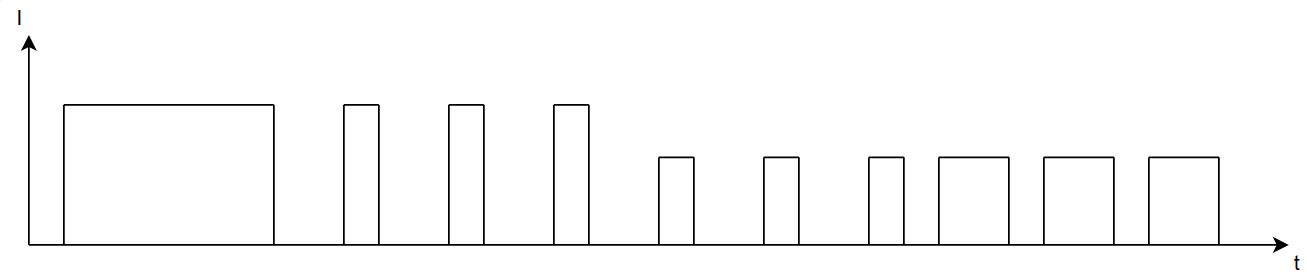

对于我的工程、我正在寻找一个 IC、它可以输出从 0 到 30mA 的可调恒定电流(可能更多)、并且也可以使用 PWM 信号对输出进行斩波以驱动 LED。 电流和占空比都应独立可调、如图所示。 我几乎在那里发现了几个 IC、使用 TLC59711 我不确定它是否真的可以实现、我需要什么。 您能帮助我找到合适的 IC(如果存在)吗?

    我需要驱动 6 个单独的绿色 LED。 如我的问题所述、我需要能够为每个通道独立设置 PWM 的电流。
    F.Ex.一个 LED 可设置为 20mA、另一个 LED 可设置为 25mA PWM DC 50/50、第三个 LED 可设置为 10mA PWM DC 10/90、其余 LED 关闭。 但它也可以完全是另一种设置。

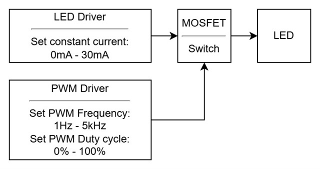

    我已经回顾了您建议的所有 IC、遗憾的是、这些都不适用于我的用途、因为它们仅以固定频率进行 PWM 调光。  我的错、因为没有更好地描述我的应用、我忘记提到、PWM 频率也需要可调、很抱歉。
    我实际上要寻找的是一个 PWM 闪烁函数、其中 PWM 仅用于将 LED 从 1Hz 闪烁到 5kHz、以及从 0 到 30mA 的模拟调光。 这就是为什么我来问你,因为我已经 清理了所有可能的 LED 驱动器的网络,而不是一个 LED 驱动器有我需要的功能在一个包,或者至少我还没有找到一个.
    我想没有完全与我的工程相匹配的 IC、是否至少有一个具有模拟调光输出的 IC、我可以在 LED 和 IC 输出之间放置一个 MOSFET、这样 PWM 就会闪烁而不会损坏 IC? 我附上了一个图表、以便更好地描述我的需求。

    是的、我们没有满足您所有系统要求的专用 IC。 工作原理是将 FET 与电流阱串联、并使用外部控制信号控制 FET 的导通和关断。 您的应用是什么? 我很好奇哪种最终产品需要此类功能。

    我正在设计一个使用 LED 测试光电二极管的器件。
    非常感谢你的支持和对不起晚回复,不知何故没有收到每封电子邮件提醒,你回复后.
    我还从运算放大器和 MOSFET 构建了自己的驱动器原型、运行良好。
