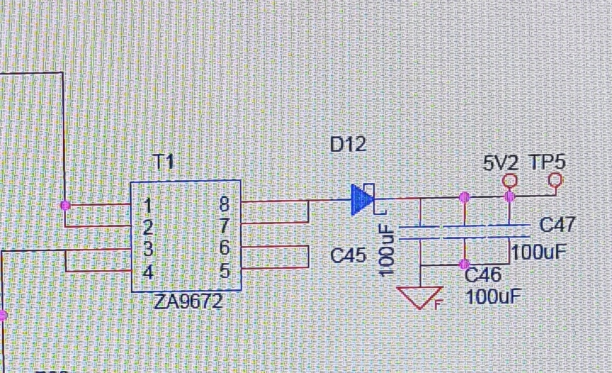

ZA9671-BE 与 LM25184 连接、可通过 24V 输入电源生成 5V 输出。 LM25184 工作正常、并向 ZA9671 提供所需的输入电压。 但是、在 ZA9671 的引脚 7 和 8 上未观察到输出电压。 执行了额外的测试:将引脚 5 和 6 短接至电容器接地;这会导致 PCB 发热、但输出电压仍然不存在。  下面附上了所用的原理图供参考。 1769423947483.jpg

    对于反激式拓扑、初级绕组和次级绕组的极性必须反转。  您能否 确认反激式变压器的极性是否正确?
    300uF 的输出电容似乎非常大、您的 负载要求是什么? 您能分享完整的原理图并进行进一步评论吗?

    我观察到您使用 1:1 的变压器匝数比来满足 15W 的高输出要求(即 3A)。 您必须使用匝数比更高的变压器(如 ZA9670/1)来满足您的设计要求。

    这一侧的一个澄清文字是 ZA9672、但在 PCB 中、我们使用了 ZA9671(输出规格为 5V、2.5A)。 我想再次提及的一点是、从 LM25184 的引脚 1 开始、未观察到脉冲信号。 我使用示波器进行了检查并得到了我在上一个回复中已经提到的一些固定电压、请检查一下这个问题。

    抱歉、我错过了您之前的编辑。 另外、从初始螺纹开始、 变压器的 5、6 个端子应接地。
    观察到 EN 上的 5V2_ON_OFF 信号、如何提供 EN/UVLO 信号? 您能连接到 VIN 并执行测试吗?
    您能分享您提到的引脚 1(SW 节点)处的波形吗?
    您能分享您的布局以供审核、还能分享您所用二极管 D12、13、14 的器件型号。

     我尝试将 5、6 个引脚接地、但观察不到变化。 对于 EN/UVLO、我们提供 3.3V 电压。
    D12->MBRD835LT44、D13->FSV360FP、D14->3SMAJ5932B。 下面我附加了图形的 pic。

    您选择的二极管看起来不错! 原理图看起来也不错。尽管您可以向二极管添加缓冲器以实现保护、您能否 检查布局是否一切正常、或者您可以分享以供回顾?
    您是否测试过将 EN 连接到 VIN? 此外、对于元件选型、您是否使用了 TI 设计计算器? 还请分享您的设计计算器。

    您能 分享一下基准设置中的示波器屏幕截图吗? 我无法对您共享的波形进行任何评论。

    请在输入滤波器未就位(即短 L1)的情况下执行测试。 您是如何设计输入滤波器的?
    对于 EN 连接至 VIN 和 L1 短接的情况、请分别共享两个示波器屏幕截图。
