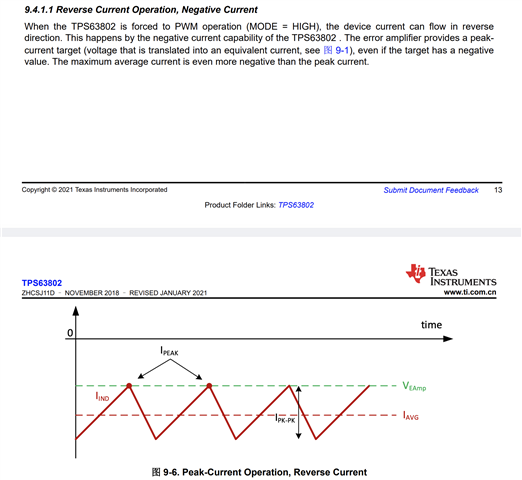

    我是否可以询问 TPS55289 芯片是否支持正向和反向电流方向?
    此外、我不需要 I2C 通信功能;我只需要保留双向降压/升压功能和所需的参数。
    您好 Alex、
     TPS55289 只能在 FFPWM 模式下支持反向电流流动方向。 负电流约为–1A。
    但我们建议不要在双向应用中使用、因为如果您这样做、它就无法调节电流或输出电压。
    Colin
    那么、有更好的建议吗? 我需要的是 TPS63802 的增强版本。
    您好 Alex、
    如需双向器件建议、我认为我们的 BCC WV 管理器可以为您提供一些见解。
    我把这条线转发给她。
    Colin

    请了解 LM51770。 您可以填写快速入门计算器 LM51770-Quickstart-Calc 计算工具|德州仪器 TI.com、检查其是否满足您的要求
