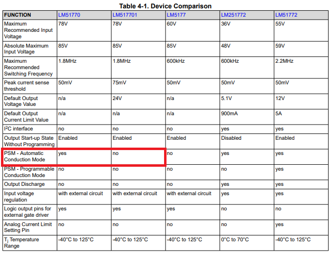

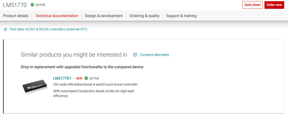

我希望使用 LM51770 降压/升压控制器 IC 进行一项设计。 在寻找更多技术文档时、我发现您的网站推荐使用 LM517701 作为新的直接替代产品。 (请参阅下图)
此处推广自动导通模式、但查看数据表本身时、可在 LM51770 型号下找到 ACM。 (请参阅下图)

    您在我们的网站上发现了一个问题。 LM517701 中不提供 ACM、因此我们将更新此信息、您应该在接下来的日子里观察到 ACM 已更新。
    如果 FB 引脚被拉高(例如通过连接到 VCC)、LM51770 和 LM517701 将创建默认的输出电压、通常为 24V。 此信息可在数据表的第 8.3.8 章中找到。 我们需要更新列表、将在下一次数据表更新中更新。

    我参阅、因此 LM517701 更适合用作具有不同峰值电流检测电阻的型号。 使用 LM517701 而不是 LM51770(包含 ACM)是否有任何功能优势、或者这是否仅涉及价格问题?
    Robin。
    您好、Robin、
    LM517701 的最大差异是电流检测电压电平 (75mV) 和缺少 ACM。 因此、与 LM51770 相比、电流检测信号对噪声的敏感度更低、但由于这一原因、效率更低。
    因此、我建议使用 LM51770。
