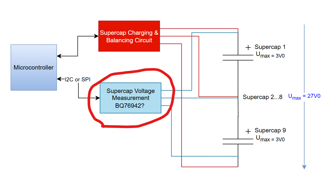

我正在寻找一个用于测量超级电容器电压的模拟前端。 总电压为最大值 27V、每个超级电容器具有 3V。 (9 个超级电容器串联)。
电压值应通过 I2C 或 SPI 读出。 没有必要进行平衡或其他功能。
必须在 ms 内非常快速地读取电压。
BQ76942 是否可行、也可以推荐替代器件
提前感谢您!
    您好、Viktor、
    BQ76942 应该适合您的所需内容。 我们建议使用 I2C 以更快地读取数据。

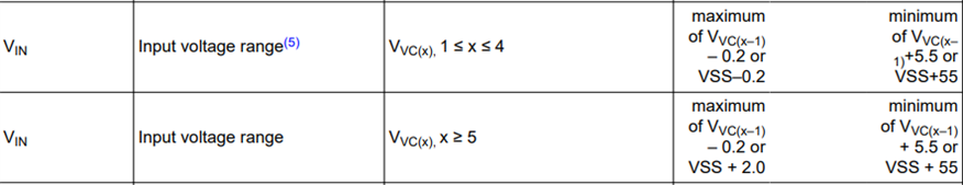

    由于您使用超级电容器(因为某些用户预计超级电容器会变为 0V)、因此需要注意的是器件正常运行所需的最小 BAT 电压为 4.7V、而对于 VC 引脚 5 或更高、您需要 VC1 至 VC4 大于=2V (VC5-BAT VSS >=2V)、才能保持在我们的建议运行条件内。 中介绍了所有这些操作  第 7.3 节建议运行条件(续)  还有数据表中的数值。
