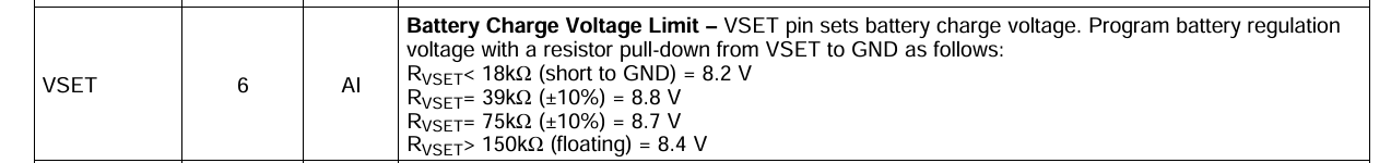

这涉及使用 BQ25886 为 7.4V 18650 电池(两节串联)充电。 现在我们发现了几个问题。 首先、对于某些电池、充电电流在开始时非常小、并且仍然如此。 当我拔下并重新插入电源进行充电时、电流将以设计的最大电流充电。 第二、当没有电池时、状态指示灯不会闪烁、但始终保持亮起。
请帮助您了解原因。 请查看原理图、看看是否有任何问题。 如果有任何问题、请详细说明如何解决。

    原理图看起来正常。 但是、需要将/CE 引脚拉至低电平以启用充电。 此外、此器件上不提供 7.4V 端子电压。 请确保 VSET 配置正确。 此外、请尝试使用我们的 EVM 并查看问题是否与设置相关。
    Mike Emanuel
    查看此说明、有些在内部被下拉、可以保持未连接状态。 目前、我们尚未进行任何焊接。
    VSET 可以保持悬空。 目前、我们也没有焊接电阻器。
    您能否查看原理图或其任何其他部分、看看是否存在可能导致先前情况的任何问题? 谢谢!
