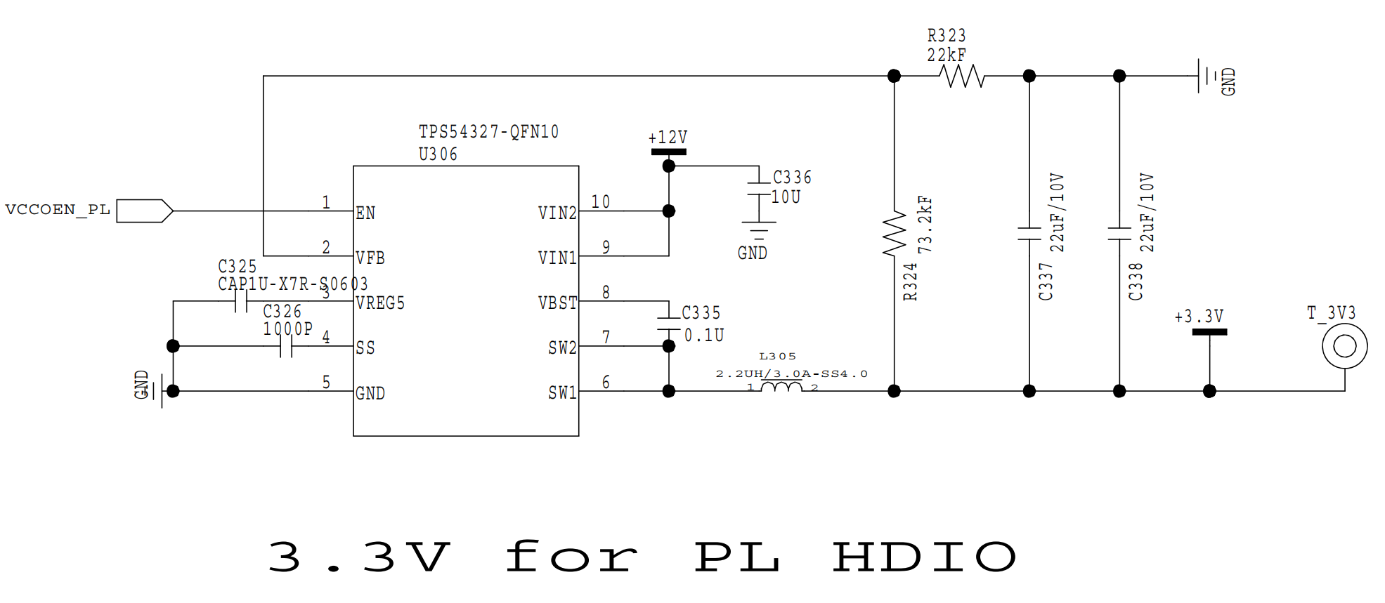

器件型号: TPS54327
您好、
    我正在使用 TPS54327 芯片将电压从 12V 降至 3.3V、我正在遇到这种情况。 负载运行后、白噪声会显著降低到几乎听不清的水平。 在我的工程中、需要在负载之前激活电源。 在电源启动和负载激活期间、如何解决电感器闪烁问题? 我的电路原理图如附件所示。
    请告诉我如何解决它,谢谢!
                    Grace
TPS54327 (schematic.png)

    您好、Grace、
    您可以 在开关节点附近使用 RC 缓冲电路来降低可闻噪声。 缓冲器有助于显著抑制可闻噪声。

    嗨、Manish
    对延迟的回复深表歉意 — 我最近处理过其他任务,还没有机会验证此问题。 关于您关于在开关节点附近添加 RC 缓冲电路的建议、您是否参考了下图中的元件 C4?
    期待您的澄清。
    Grace
    您好、Grace、
    C4 电容器将有助于提高环路稳定性、不有助于抑制噪声。
    必须在输出连接器之前的 SW 节点引脚处添加缓冲器。

    您好 Manish、
    如何 在 SW 节点引脚处添加缓冲器、您能用图表说明这一点吗?
    Grace
    您好 Gracy、
    您可以在 SW 节点之后和电感器之前添加缓冲电路。

    得到了、您能 推荐 RC 电路中的电阻器和电容器的值吗?
    Grace
    您好 Gracy、
    您可以在互联网上找到缓冲器计算器。
    我附上一个供您参考。
    设计 RC 缓冲器
