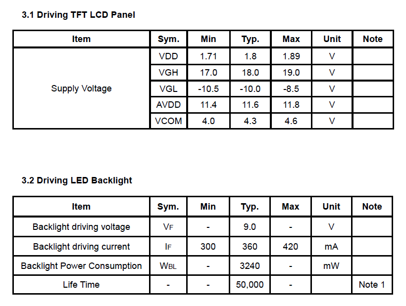

我正在开发一款集成了 7 英寸显示屏与 MIPI 接口的定制设计方案。 我需要从电路板为显示器的 VGH、VGL 和 VCOM 供电。 我已附上显示屏的规格表。 请提出合适的部件。

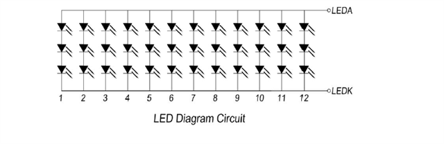

    关于 LED 驱动器、不确定需要多少个通道?
    感谢您推荐该部件!
    LED 驱动器是一个单通道接口。
    您可以尝试使用 TPS61165、TPS61169 作为 LED 驱动器
    您好! 感谢您的建议!
     LM3410XMY 是否是合适的 LED 驱动器?

    您能否帮助确认 VD_BST=13.5V、VGH=23V、VGL=–5V 是您为电池板供电所需的值。
    对于 SCH、请拆下 C843 电容器或更换为 0 欧姆电阻器。 和建议在 FB 和 VCPM 引脚上保留 1 μ F 电容器、以滤除噪声并使电压稳定。

    以下是显示器的建议电压电平:
    VGH = 18V
    VGL =–10V

    以下是我的显示屏的建议电压电平:
    VDD = 1.8V
    VGH = 18.0V
    VGL =–10.0V
    AVDD = 11.6V
    VCOM = 4.3V
    我对显示屏上的 AVDD 引脚有疑问、是否必须使用另一个稳压器为此引脚供电、或者是否可以使用 TPS65150 的电压轨?  AVDD 的建议电压范围为 11.4V ~ 11.8V。

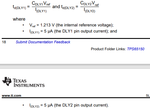

    你(们)好
    1.卸下 C853
    2.放大 C848/849 以满足每面板最少 10ms 的要求
    3.您可以调整 R1156 以满足 AVDD 请求 11.4V ~ 11.8V
    对于 sch、请取下 C843 电容器或替换为 0 欧姆电阻器。 和建议在 FB 和 VCPM 引脚上保留 1 μ F 电容器、以滤除噪声并使电压稳定。  [/报价]
    感谢您的帮助!
    FB 引脚上是否不需要 1uF (C853)?
    是的、不需要 C853
