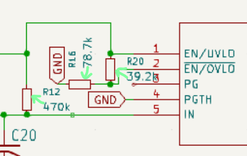

组装后、它不起作用。 将 SW7.4V1 拉至 3.3V 仅会将输出电压增加几毫伏。 无论是否向 OUT 引脚施加负载、都会发生这种情况。
我们已验证 SW7.4V1 达到 3.3V。 我们观察到、器件触发后没有输出电压尖峰。
我们的设计中是否存在可能导致这种情况的明显错误?
非常感谢、
查理

    整体原理图看起来没有问题。 下面是我在计算 阈值时如何引用每个电阻器。
    您说这是一个 7.4VIN 应用、如原理图所示、但您说这是在  SW7.4V1 处测量的 3.3V 电压。
    3.3V = VIN x (78.7k + 39.2k)/(78.7k + 39.2k + 470k)
    VIN = 16.46V
    您是否有任何显示 VIN、VOUT、EN 和 IOUT 的波形? 我们需要确定器件是否出现故障并评估输入电源是下降还是出现尖峰。
    输出是否曾经变为高电平?
