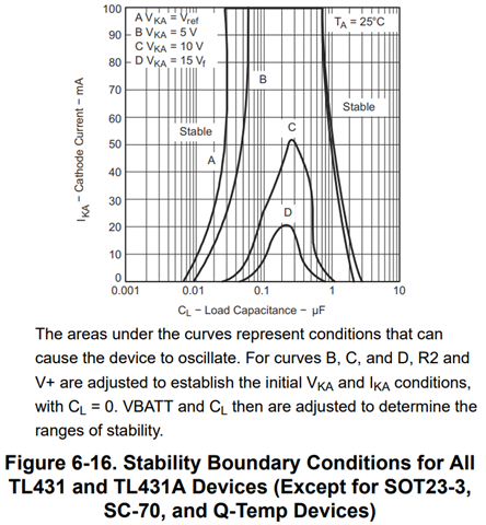

我正在使用 TL431 设计 15V 和–4V 精密稳压器、该器件由反激式次级变压器进行调节。 这是为栅极驱动器 IC 提供的两个电压、用于驱动 SiC MOSFET。 请找到插入的屏幕截图、参考 slyp832.pdf (www.ti.com/.../slyp832.pdf)。  Screenshot_20260131-114743.png负载要求为 15V、100mA 和–4V、100mA。
我计算了反馈电阻、对于 15V 输出为 50k Ω 和 10k Ω、对于–4V 输出为 6k Ω 和 10k Ω。 请确认计算得出的电阻值。
我需要您的支持来计算 BJT 集电极和基极之间的电阻值以满足要求。 和建议用于闭环补偿的电容器。
Shanjai Kanna S.
    嗨、 Shanjai、
    计算得出的反馈电阻值看起来是正确的。 BJT 集电极和基极之间的电阻器取决于输入电压、选择这些电阻器时必须确保电流满足 TL431 (0.4mA) 的最小建议阴极电流。 对于 TL431、数据表在图 6-16 中提供了一个稳定性图、其中显示了可实现稳定运行的负载电容值。
    我们还使用了全新器件 TLA431、该器件在可能需要的任何负载电容下都能保持稳定。
