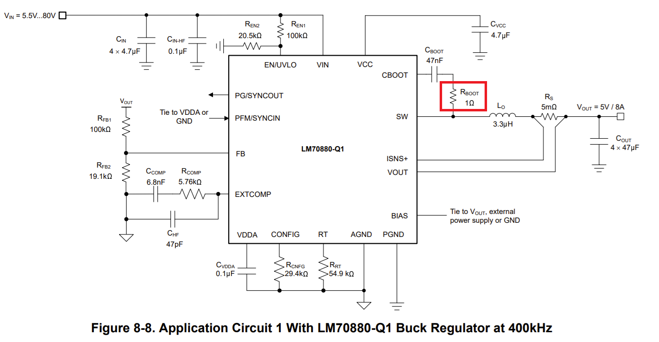

我的客户使用 LM70880-Q1 制作了 PCB、并立即进行 EMC 测试。
在测试过程中、他们发现特定频率超出了限值、因此他们找到了如下所示的方法:
如果它们通过 100k Ω 电阻器将 EXTCOMP 连接到 VDDA、EMC 性能会变得更好、但问题是电感器振动并产生大量热量。
如果想使用上述解决方案、请告知我的客户更改价值?
规格如下所示;
Vin = 48V
VOUT = 5V/3A
电感器的值= 5uH
如果我的客户应该更改有关特定公式的值、请告知我。
还有一个问题。
如果我的客户将 Rboot 的值更改为超过 10 欧姆、您会有什么副作用吗?
请检查这 2 个问题。 谢谢。

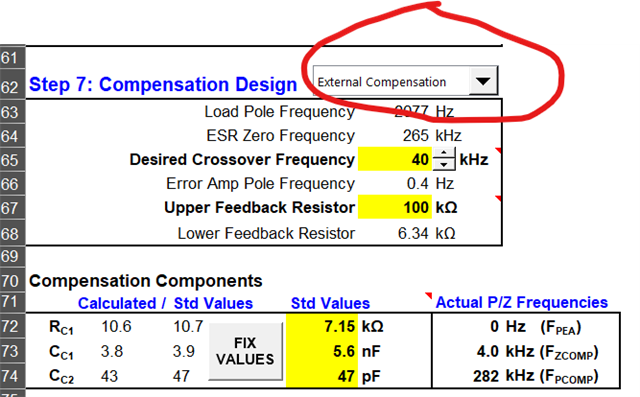

    请通过 https://www.ti.com/tool/download/LM70XX0-CALC 下载设计计算器、 输入您的元件选择并将补偿类型从“外部补偿“更改为“内部补偿“。 请检查右侧的环路响应图、并确保达到 PM>~60°and gm>~15°
    不建议使用 10Ω、因为可以使用大启动电阻器来触发 BOOT_UVLO。 此外、使用 10Ω 自举电阻器后、器件的温升和效率下降也会显著。 请仅尝试 1Ω。
