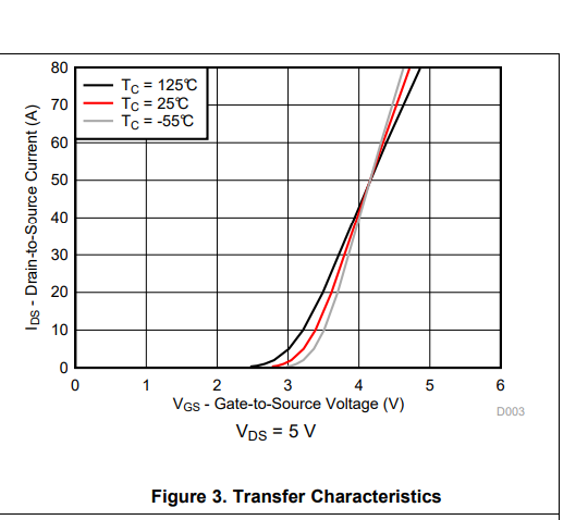

    John、大家好、因为我们计划使用 CSD18543Q3A MOSFET 进行逻辑电平输入。  您能就以下几点进行澄清吗?
    从上图可以看出、VGS 4V RDSon 高达 30m Ω。另外、 从图中看、MOSFET 似乎处于低于 4V 的截止区域?
    也无法将下图与上面的图关联
    尊敬的 Pranjali:
    再次感谢您关注 TI FET。 CSD18543Q3A 需要的最小 VGS ≥4.5V。 这是数据表中指定了 RDS (on) 并在生产中测试的最小值。 TI 只能保证数据表中指定的内容并在生产中经过测试。 我们不建议在 VGS < 4.5V 的情况下运行 CSD18543Q3A。 数据表中的传输特性曲线适用于典型器件、数据从单个 FET 收集。 数据表第 1 页上的 Rds (on) 与 VGS 之间的关系曲线表明、当 VGS = 4V 时、该曲线几乎是垂直的、阈值电压的任何微小变化都会导致 Rds (on) 呈指数级增加。 我在下方包含指向应用手册的链接、其中包含指向 TI 网络上所有 FET 技术信息的链接、以及指向避免使用 FET 时出现常见错误的应用手册的链接。
