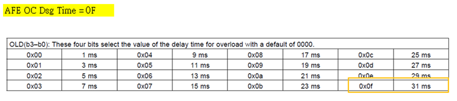

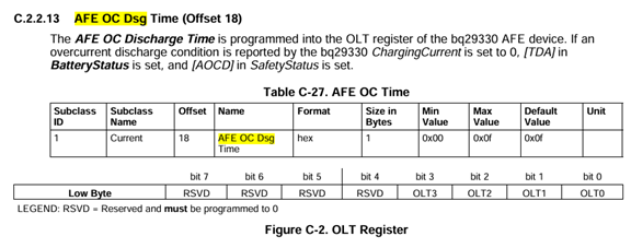

使用 bq29330 的客户对 AFE OC DSG Time 有疑问
作为寄存器 AFE OC DSG 时间时、如果将该寄存器配置为 31ms
在这种情况下、IC 应该在大于或等于 31ms 的时间内切断或跳闸(启用过载保护)、我们的理解是否正确?
但是、实际跳闸时间可能与配置的 31ms 不完全匹配、因为延迟通常包括内部延迟 时间差或时序变化 由 IC 制造商定义。 因此、为了考虑验证期间截止时间的任何偏差、我们请求 31ms 延迟设置的精确容差规格。 (请帮助检查+-容差时间)
同样、从上表来看、从 0x00 到 0x0F 以 2ms 的步长递增、但与下面说明中的 1ms 步长相矛盾
    是否有任何关于容差延迟时间的反馈?
