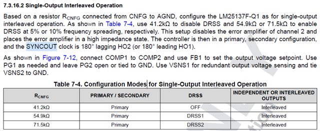

    再添加一个问题:对于具有单路输出/双相的 LM25137F-Q1、如果 CNFG 上的电阻为 71.5k Ω、则我们预计在 SW1/SW2 上会看到什么相移?
    这是 LS 栅极信号、看起来我们有 90 度 PS。
    这是正常的吗?

    SYNCOUT 为 90°。

    关于 PS 的另一个问题、从 DS 来看、此处交错的实际含义是 90 度?
    非常困惑、因为我认为在单个 IC 中的相位 1 和相位 2 会有 180 度。
    然后再为 2 IC 与 4 相,每个相位将有 90 度的偏移,这就是我的想法..
    那么实际上、如果 CNFG 上电阻为 71.5k Ω、采用单 IC、两相、那么 PS 将仅为 90 度?

    关于相移问题、您的解释是正确的。 一个 IC 的通道由 180°隔开。 有一个 90°SYNCOUT 进入 IC #2 以创建 90°和 270°操作。 因此、所有四个相位都有正确的相移、即 0°、90°、180°和 270°、以实现理想的交错。
