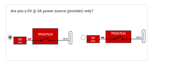

    尊敬的 Ashwin:
    对于下面的 5V/3A 仅供电方选择、禁用了 PPHV。 这说明了尝试通过 PPHV 提供时观察到的行为。
    通常、对于这些应用、使用 PP5V。
    如果您想使用 PPHV 进行测试、我建议在调查问卷中选择以下设置。
    由于此设置适用于 DRP 应用、因此您需要更改以下字段以将其设置为“仅供电“。
    1-将端口配置 TypeC 状态机从 DRP 修改为供电方。
    2 — 将 Transmit Sink Capabilities 中的 PDO 数量设置为 0。
    Aya Khedr
