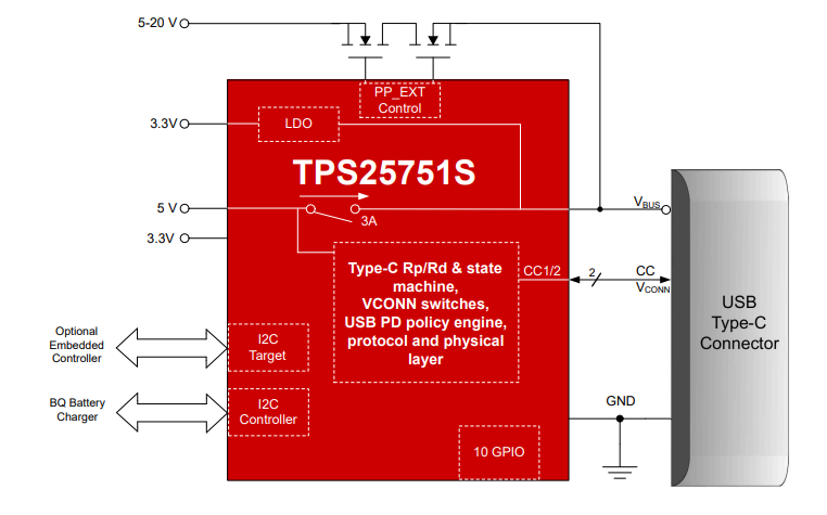

由于 TPS65987D 具有 NRND 状态、因此我正在考虑使用 TPS25751 为 USB PD 配置 DRP。
但是、我们不使用 BQ 器件电池充电器。

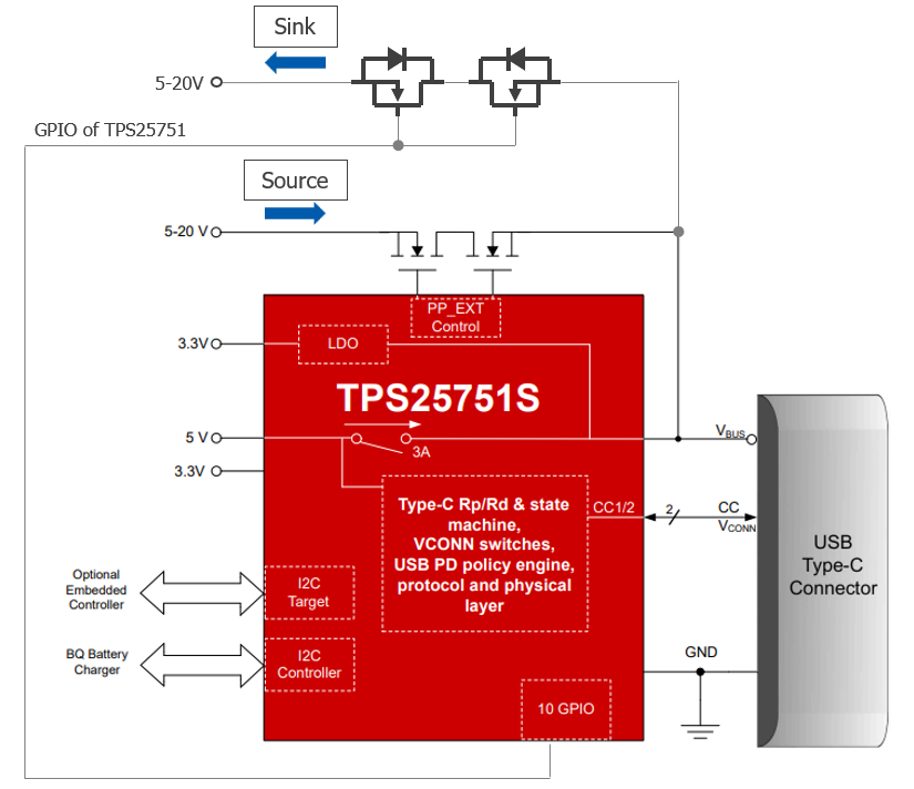

TPS25751 PPHV 旨在与一对背对背 FET 进行双向操作。

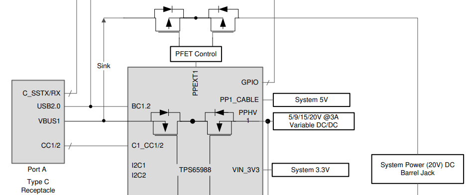

TPS65987D 具有单独的灌电流和拉电流路径、但要使用 TPS25751 实现此目的、我认为需要另一对背对背 FET 路径、例如 TPS65988D。
因此、TPS25751 是否预计会使用以下配置?
对于 TPS25751、仅有使用 BQ 器件的示例、但是否提供了任何不使用 BQ 器件的应用手册或其他材料?

    是的、我们正在考虑在不带 BQ 器件的情况下配置 USB PD DRP。
    我认为、不使用 BQ 器件电池充电器的 DRP 需要一个受电路径和一个供电路径、但为 TPS25751 配置此路径的最佳方法是什么?
    或者、不建议将 TPS25751 用于不使用 BQ 器件的 DRC?
    Masashi
    尊敬的 Masashi:
    对延迟响应表示歉意。 目前、TPS25751 无法支持您所展示的配置。 您能帮助我了解您的应用的拉电流和灌电流配置文件吗?
