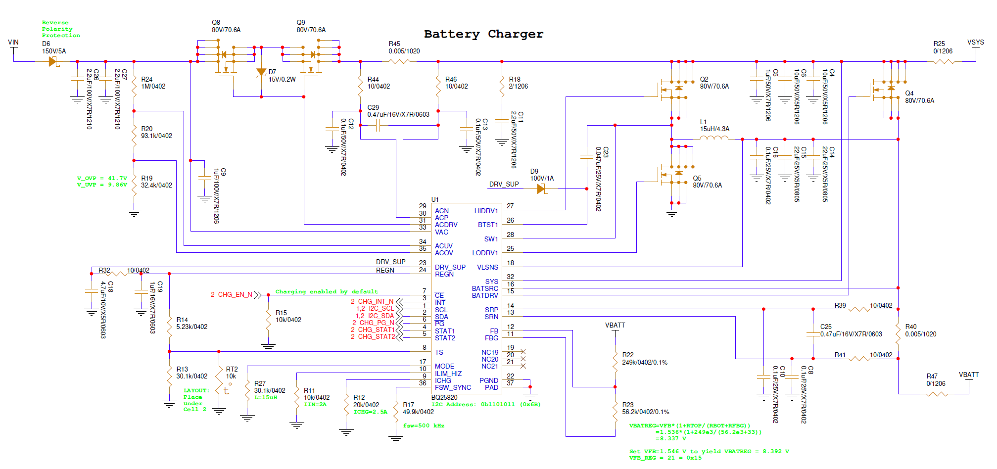

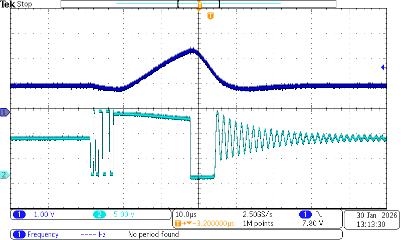

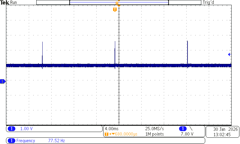

我随附了 bq25820 原理图。 间歇性地、充电不会开始、VBAT 和 SW 上出现以下波形 (CH1 = VBATT(偏移 6V)、CH2 = SW 节点)。 从工作台电源为 VAC 充电的电压约为 12V:
充电器似乎每~13ms 左右尝试充电一次。
上述开关波形是否指向电感器饱和? 或者可能没有足够的大容量电容? ESR 是否足够?
电感器为 Vishay Dale IHLP322CZER150M11。

    我看到串联电阻为 2.2uF、VAC 上电阻为 10 Ω。 是否需要噪声抑制?
    我看到大容量电容低于原理图检查清单。 是否需要将大容量电容器用作电解电容器、以便具有比陶瓷电容器能够提供的 ESR 高一定量的 ESR? 我的设计高度非常受限。
    评论我的电感器选择、IDC = 4.3A、Isat=3.8A、Rdc = 85.3m Ω? 现在我看到、Rdc 至少高于 RDCR (max) = 60mOhm、如数据表的表 7-1 所示。 这是否也会导致上面的示波器屏幕截图中看到的行为?

    为了进行澄清、上面的寄存器转储不是在我有的屏幕截图所发生的故障期间发生的。 当它发生的时候,我得到了故障 VBAT_OV_STAT=1 .
    您好 Evan、
    为了澄清一下、上面的寄存器转储不是在我有屏幕截图的故障发生期间发生的。 当它发生的时候,我收到的故障 VBAT_OV_STAT=1 .[/报价]
    这 很可能是导致不充电行为的原因。
    [报价 userid=“311420" url="“ url="~“~/support/power-management-group/power-management/f/power-management-forum/1612465/bq25820-charging-intermittently-not-starting/6216204 ]我确实看到我的大容量电容低于原理图检查清单。 是否需要将大容量电容器用作电解电容器、以便具有比陶瓷电容器能够提供的 ESR 高一定量的 ESR? 我的设计高度相当受限。
    陶瓷电容器在直流偏置后通常具有低值、因此我们通常建议使用电解电容器来满足 160uF 的要求。
    我建议添加所需元件、看看这样是否解决了 VBAT OVP 问题。
