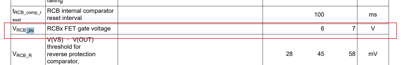

您好的团队、
我的客户有一个关于 RCB 的驱动电压和关断时的电压的问题。
数据表中只有 Vrcb_pu、它是 RCB 的驱动电压吗? PU 的含义是什么? VRCB_PU 的接地是什么?
PLS 有助于共享 RCB 的驱动电压值和关断时的电压。
谢谢。
Joyce
    您好 Joyce、
    我正在处理这件事,很快就会得到你的答复
    尼古拉斯·彼得西尔格
    您好 Joyce、
    当 RCB 阈值低于 RCB_F 时、器件会关闭
    它们位于数据表中 8.3.5.9 反向电流阻断项下、该部分介绍了器件从反向电流中关断的时间及其重新导通的方式
    尼古拉斯·彼得西尔格
