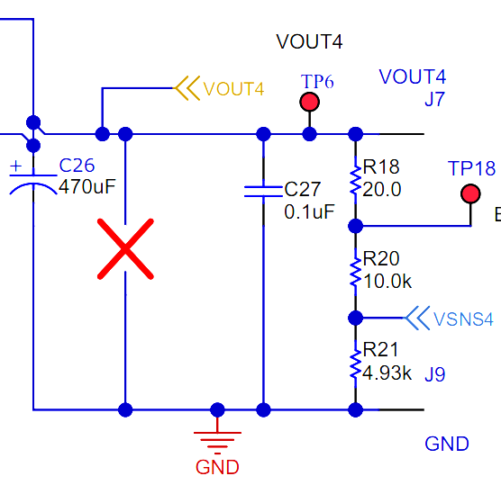

我正在查看 TPS7H4104EVM 原理图、作为我设计的参考。 在此过程中、我注意到 1.8V 输出 (EVM 上的 R21) 的 RF_BOT 电阻器的值似乎与 TPS7H4104-SEP 数据表的第 8.3.3 节中所述的公式略有不同。
RF_BOT = 0.59948V /(1.8V−0.59948V)× 10,020 = 5003
根据此计算、施加 5k Ω 电阻似乎稍微更合适一些。 使用 4.93k 的具体原因是什么吗?
如果有任何理由我可能忽略了,如果你能告诉我,我将不胜感激。
    此外、我还想知道添加一个与 20Ω 电阻器 (R20) 串联的 10kΩ 电阻器 (R18) 的原因。

    我认为选择 4.93kΩ 电阻器而不是 4.99kΩ 或 5kΩ 的原因并不明确。 在 EVM 设计时、EVM 设计人员可能没有 VREF 的最终值、或者 4.93kΩ 是当时设计库中已经存在的最接近值的电阻。
    无论如何、遵循器件数据表中提供的电流强度将提供准确的结果。
    关于 EVM 上 20Ω 电阻器 (R18) 的问题。 该电阻器用于轻松地对器件上的每个通道进行波特图测量(交流响应和控制环路稳定性)。 第 5 页和第 6 页的 TPS7H4104EVM 用户指南中包含了每个通道的这些图示例。
