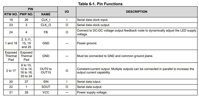

我当前正在使用 TLC69651QPWPRQ1 因此我在确定确切值时遇到了困难 引脚编号到引脚功能的映射 选择磁性元件。
在数据表文档中、我找不到明确列出引脚编号及其相应信号名称的“引脚功能“表。
请提供以下内容之一:
  • 清晰 引脚编号Left right arrow引脚功能表 中的示例 PWP (HTSSOP-28) 封装、或
  • 确认已明确定义此映射的正确参考文档或章节?
此信息对于原理图和 PCB 布局的精度至关重要。
提前感谢您的支持。
Belkız μ s

    您好 Belkiz、
    我知道这里的应用吗?
    这是你想要的吗?
    BR, Gracie
    您好 Gracie:
    我计划使用 TLC69651QPWPRQ1 驱动多个不同的 LED。 因此、我需要清楚地了解 HTSSOP-28 封装中的每个物理引脚如何映射其功能。
    如果您可以确认上面注释中共享的“引脚功能“表是正确的、我将使用该表作为设计的参考。 我需要进行此确认、以确保正确的原理图设计和 PCB 连接。
    非常感谢您的支持。
    Belkız μ s
    您好 Belkiz、
    是的。 它在数据表上。
    BR, Gracie
