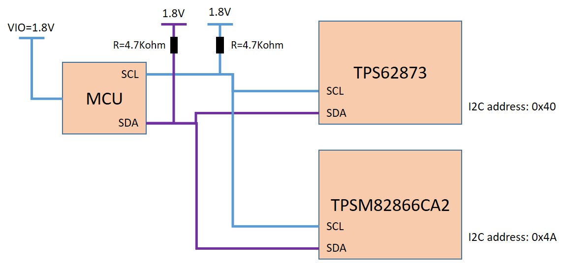

现在我设计了一个光学模块。
对于 DSP 电源、我使用 TPS62873 和 TPSM82866CA2。
MCU IO 为 1.8V。 TPS62873 和 TPSM82866CA2 I2C 是否在 1.8V 下工作?
TPS62873 和 TPSM82866CA2 的 Vcc 为 3.3V。
我绘制方框图。

    您好、
    是、两款器件(即 TPS62873 和 TPSM82866C)均 在上述电压下支持 I2C。
    请参阅以下相应的 D/S 片段
    对于 TPS62873:
    对于 TPSM82866C
