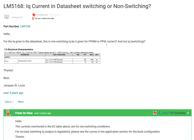

通常、当器件在开关模式下运行时、电源电流通常在 mA 范围内。 当电流在 µA μ A 范围内时、通常被视为处于非开关状态。
您能否澄清一下为 FPWM 模式指定的 IQ 是在开关操作期间测量还是在非开关操作期间测量?
此外、您能否解释一下 PFM 模式和 FPWM 模式之间的 IQ 差异为什么很大?
非常感谢您的支持。
Maia

    我有一个关于静态电流定义的后续问题。
    在查看之前针对类似器件 (LM5168) 的 E2E 讨论时、我发现有语句表明 IQ 值是在非开关条件下测量的。
    因此、我有点困惑、因为解释似乎因器件而异。
    您能否说明一下 IQ 测量条件(开关还是非开关)取决于器件?
    还是有适用于这些器件的通用定义?
    请您提供正确解释的指导。
    Maia
    你好、Maia、
    指出静态电流是在非开关条件下测量的、这是正确的。
    要完全禁用开关、您需要打开控制环路并在反馈引脚上施加外部电压、通常为数据表中定义的基准电压的 101%。 此外、输出端不应有负载连接。
    然后、器件消耗的电流是非开关情况下消耗的静态电流。
    对于 FPWM 情况、FPWM 只能在开关发生时发生、因此为 FPWM 情况定义的静态电流是关于开关损耗、这就是它明显高于非开关情况的原因。
    但通常情况下、除非特别提到 IQ 是在开关条件/FPWM 情况下给出、否则它始终是在非开关开环条件下给出的。
    希望这可以清除您的疑虑。
