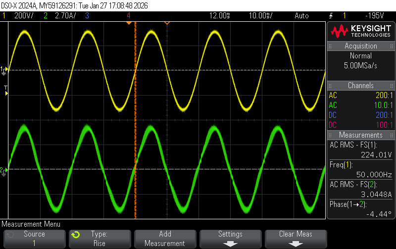

我目前正在设计一款整流器、使用 UCC28180 IC 实现功率因数校正。 系统要求如下:
  • 输入: 230VAC、50Hz
  • 输出: 355 VDC、最高 1.5kW
在高达 900W 的较低功率下、PFC 的性能出色、可观察到干净的输入交流正弦波、功率因数为 0.99。 的电压(黄色)和电流(绿色)波形 700W 输出 的方程式。

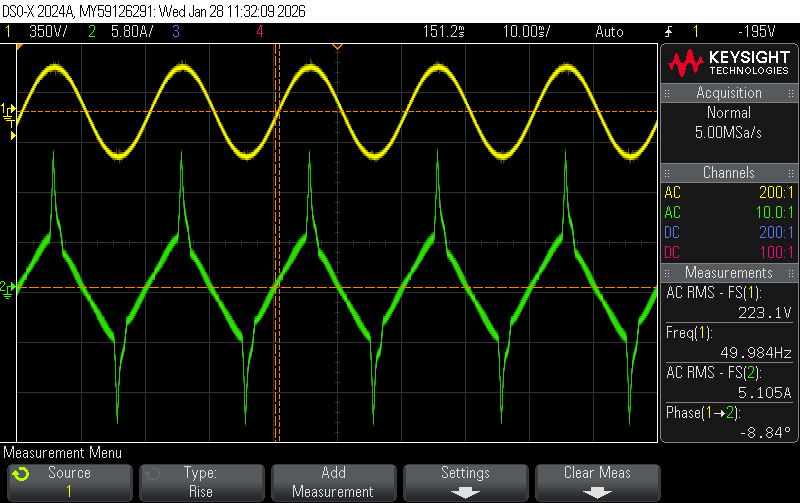

但是、当将功率输出增加到 900W 以上时、可以观察到显著的失真、并且功率因数显著降低。 下面是在中观察到的波形 1kW 输出

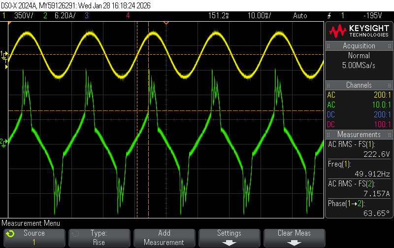

下面是的波形 1.5kW 输出 、失真更大。

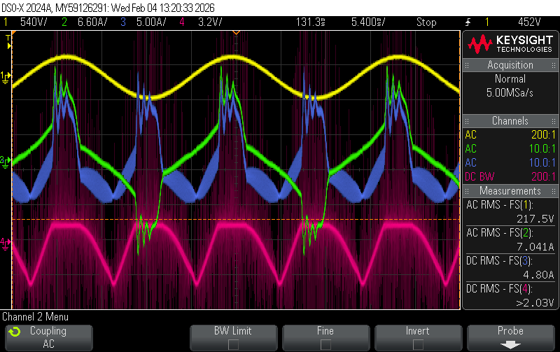

    感谢您分享波形。 您是否可以尝试在出现问题的点上捕获 ICOMP 引脚电压以及输入电流、电感器电流和输入电压? 此外、您能否分享相关设计计算器。
    Sanchayan
    尊敬的 Sanchayan:
    非常感谢您的答复。 我已经捕获了您建议的波形。
    以下是的波形 900W 输出
    以下是的波形 1500W 输出
    黄色:  输入电压
    绿色:  输入电流
    蓝色: 电感器电流
    粉色:  ICOMP 引脚电压

    您好、Sachin、
    感谢您分享波形和设计计算器。 出现此问题的原因是 ICOMP 引脚电压被钳位在 6V。 正如设计计算器第 118 行中所述、该问题应通过减小 Rsense 电阻器来解决。 您必须选择 Rsense、使 Max ICOMP 引脚电压保持在 5.7V 以下。
    Sanchayan
    尊敬的 Sanchayan:
    非常感谢、将电流检测电阻降低到 0.01 欧姆可以纠正这种失真、转换器的效果现在好得多。 下面是波形。
