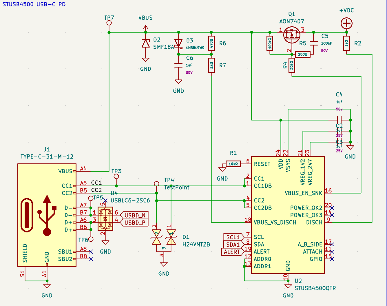

以下是 USB-C 电源的原理图:

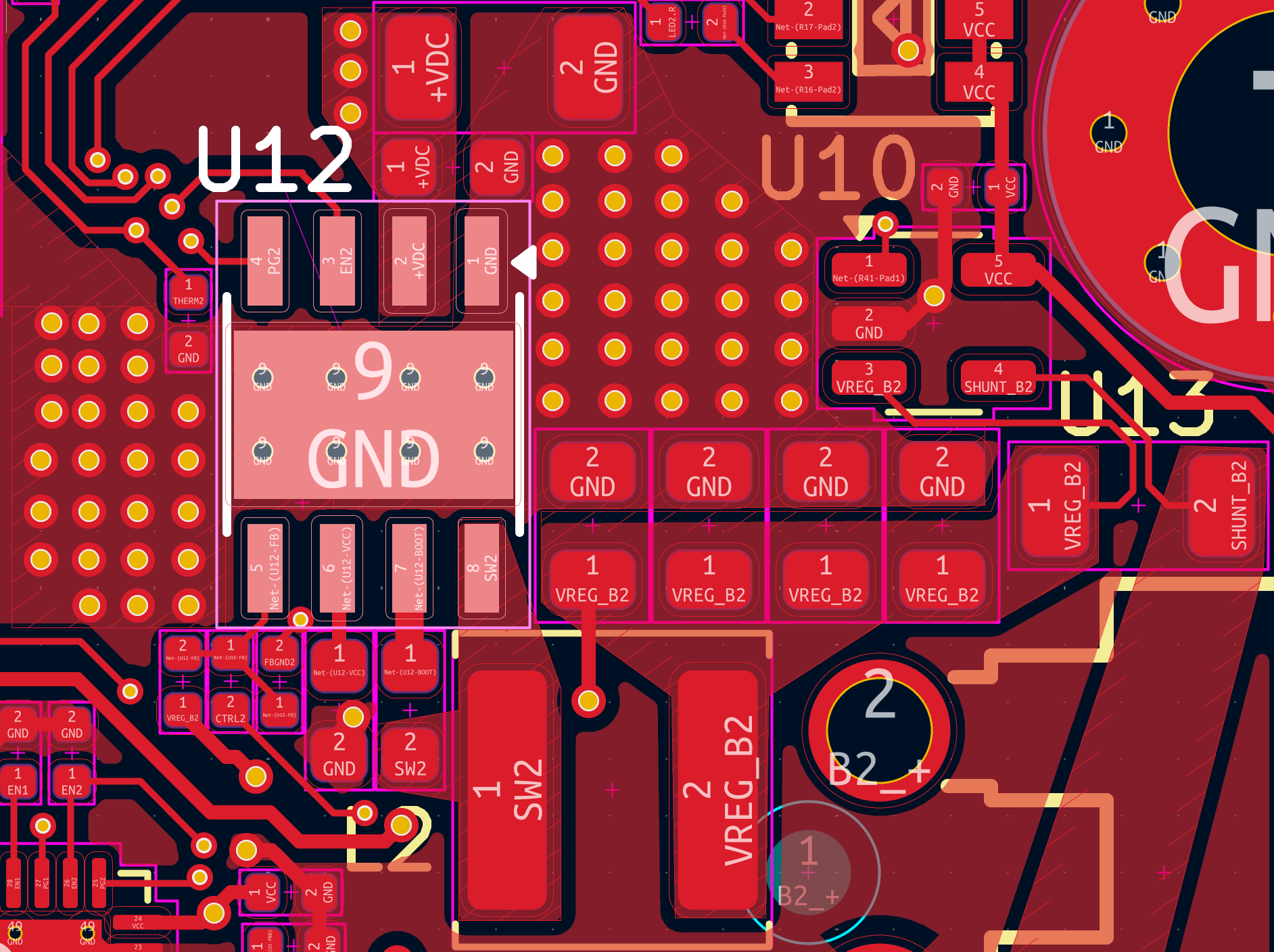

以下是稳压器的布局(两者都非常相似):

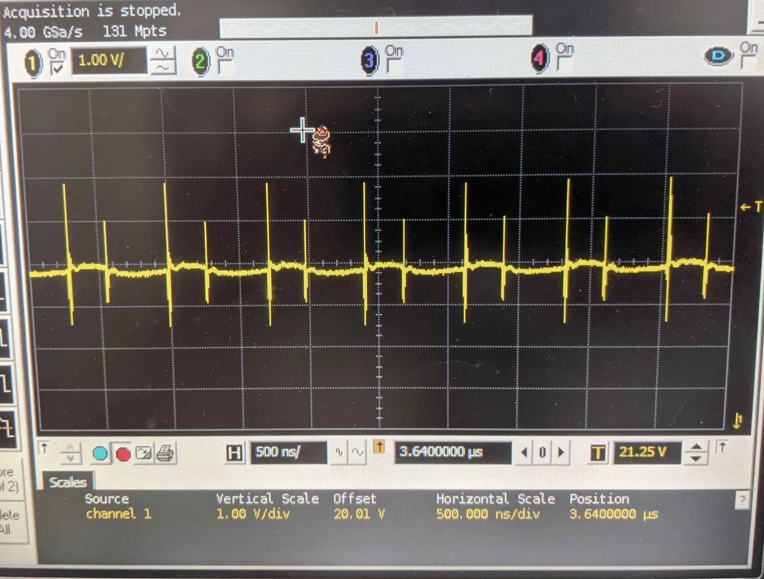

以下是输入电压、尖峰为 2V (18V 至 22V)、完全处于输入范围内:

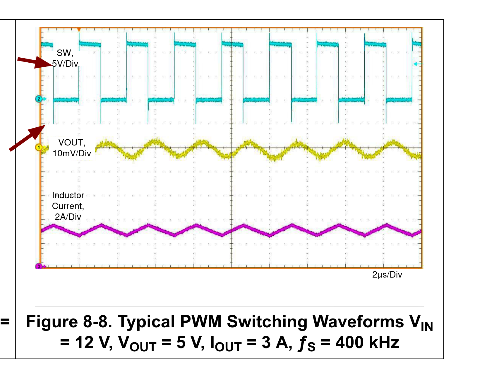

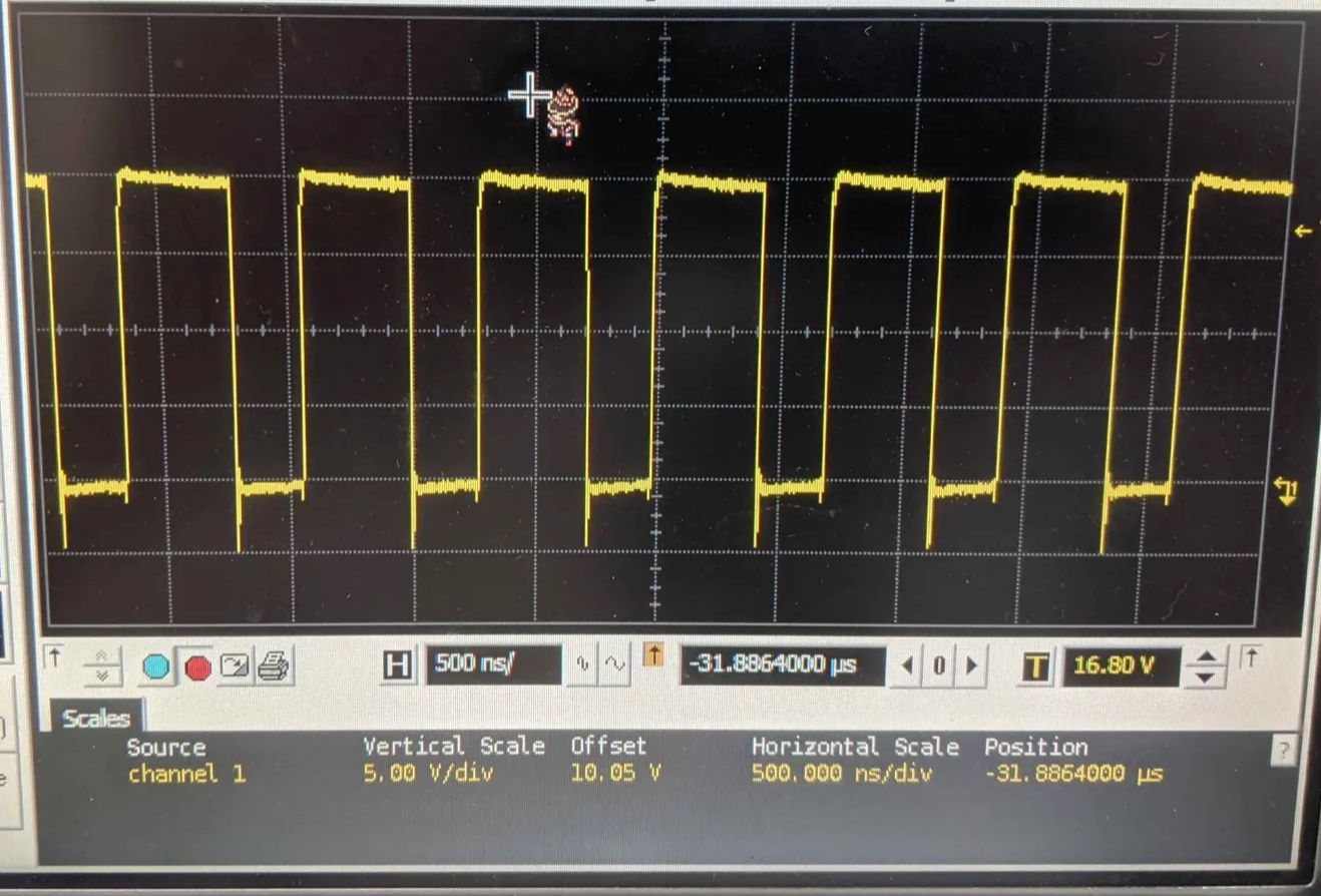

这是开关节点电压:
电压确实会上升到–5V、但数据表中也会出现这种情况、非常简短:

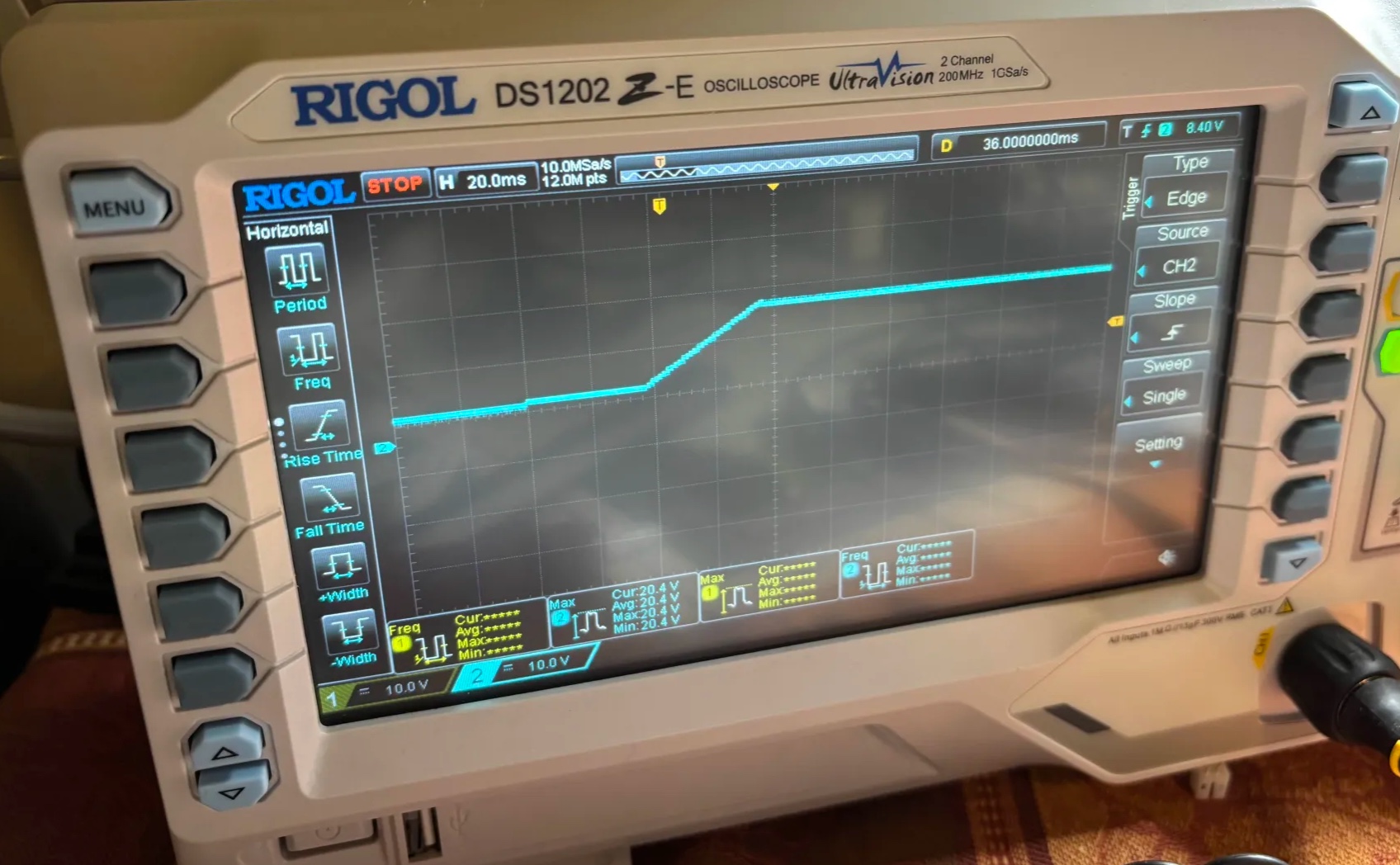

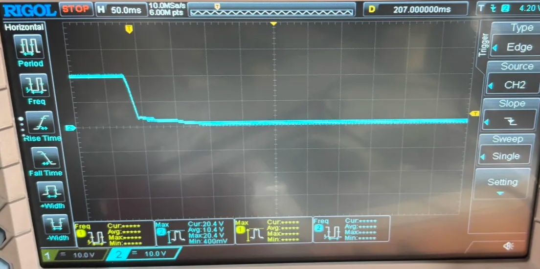

以下是插入 USB-C 时的输入电压:
以下是移除 USB-C 时的输入电压:
两者看起来都很正常。 所有探测都是通过低电感接地完成的。

    你好
    我认为最有可能出现的两个问题是输入过压或高温。
    可能需要某种过压保护、例如输入端的 TVS。
    您有多大的接地平面面积来实现散热?
    满载时环境是否过高?
    如果温度升高过快、内部 TSD 可能无法保护器件。
    调节器的输出或输入是否可能短路?
    SMF18A 在输入端提供 TVS(您可在 USB-C 输入原理图中看到)
    内部 2 层是接地平面、您可以在布局中看到、有许多过孔直接从接地焊盘分支出来。 我还拆焊了损坏的稳压器、可以看到芯片下方有适量的焊料。 热性能相当好。
    稳压器旁边有一个热敏电阻、其微控制器可限制稳压器、使其不会超过 100 C。此外、在正常运行期间、我已使用热敏电阻和热像仪将其测量为约 40 C
    输出或输入没有短路、因为当我卸下芯片并用新芯片替换时、器件将按预期工作。

    你好
    如果输入端出现瞬时短路、输出电容器会通过电感器放电、并可能通过电感器放电
    损坏调节器。
    根据我们的经验、造成这种损坏的唯一其他方法是输入端过压。
    由于发生故障、可能发生快速、一次性过压的情况相当罕见。
    您是否遇到两个监管机构的故障?
    是的、故障发生在两个监管机构中、似乎没有什么模式。 我不知道如何发生瞬时短路、SMF18A 应防止过电压。

    在电路板图像中、我们注意到、BOOT 和 VCC 引脚之间似乎存在一些 dendrite 或焊接链路。
    这种短路可能会损坏器件;如引脚 FMEA 中所述。
    我认为这只是一些灰尘、我检查了所有损坏的电路板、没有导电材料使引脚短路。
