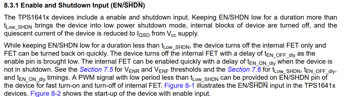

我们计划在我们的设计中使用 TPS16416 电子保险丝、并需要说明:如果在 EN 引脚为低电平时 OVP 引脚上的电压超过过压保护 (OVP) 阈值、FAULT 引脚是否会切换?
我认为、当 EN 处于低电平的时间超过 T LOW_shdn 时、内部电路将关闭、并且不会将 FLAG FAULT 引脚设置为低电平、但如果 EN 引脚处于低电平的时间小于 T LOW_shdn、则内部电路将处于活动状态、并会在发生 OVP 事件时将 FAULT 引脚标记为低电平。
PFA 相同的数据表截图。
Kunal Dhawan
    否、由于 EN 为低电平、FLT 引脚不会切换。

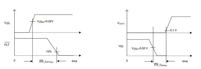

    TPS1641 FLT 引脚用作 PGOOD。 因此、当器件未启用时、它会保持低电平。
    其他电子保险丝(例如 TPS1663、TPS2663)的 PGOOD 和 FLT 引脚分开、一旦施加上拉电阻、FLT 就会变为高电平。 它将是开放的飞镖。

    对于 TPS16530、我们有不同的 SHDN、EN 和 PGOOD、 都是分开的、即使在我禁用该器件时看到 FLT 引脚被触发。
    我感到困惑的天气在禁用, FLT 引脚会触发低在这吗?
    Kunal Dhawan
    是的、是这样。
    TPS1653 具有低逻辑 EN、而其他器件没有。
