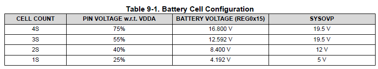

您好 TI
我的电路板中使用的是充电电压上限为 18.12V 的 4 芯电池、是否应该写入 0x15 = 0x46C8 (18120mV) 或 0x41A0 (16800mV)?
    您好、Kingston、
    典型 4 节锂离子电池组的标准充电电压为  16.8V  (每电芯 4.2V)。 我建议写入 0x41A0 (16800mV)、有关建议充电电压的更多详细信息、我建议联系电池制造商。
    基督教。
    你好 Christian

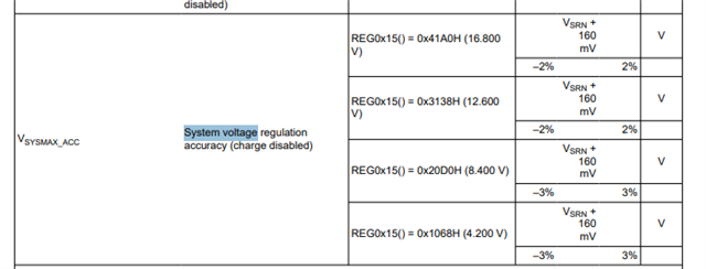

    根据 0x15 = 0x46C8 (18120mV) 的配置、我得到 VSYS = 17.79V、Vbat = 17.58V 且 RSOC = 100%且 BATFET 关闭;我知道对于 VSYS = Vbat + 0.2V、这是可以的、但为什么 VSYS 不是 18.12V?
    您好 Kingson、
    [引用 userid=“522434" url="“ url="~“~/support/power-management-group/power-management/f/power-management-forum/1611113/bq25710-0x15-configuration-with-4s-cell-battery-18-12v/6220886 ]对于 VSYS = Vbat + 0.2V、但为什么 VSYS 不是 18.12V?
    编程的 18.12V 充电电压仅在有效充电期间适用。 一旦 RSOC 达到 100%且 BATFET 被禁用、BQ25710 转换到系统调节模式、其中 VSYS 保持在 VSYS_MIN 或 VSRN + 160mV。 (以较高者为准。
    基督教。
