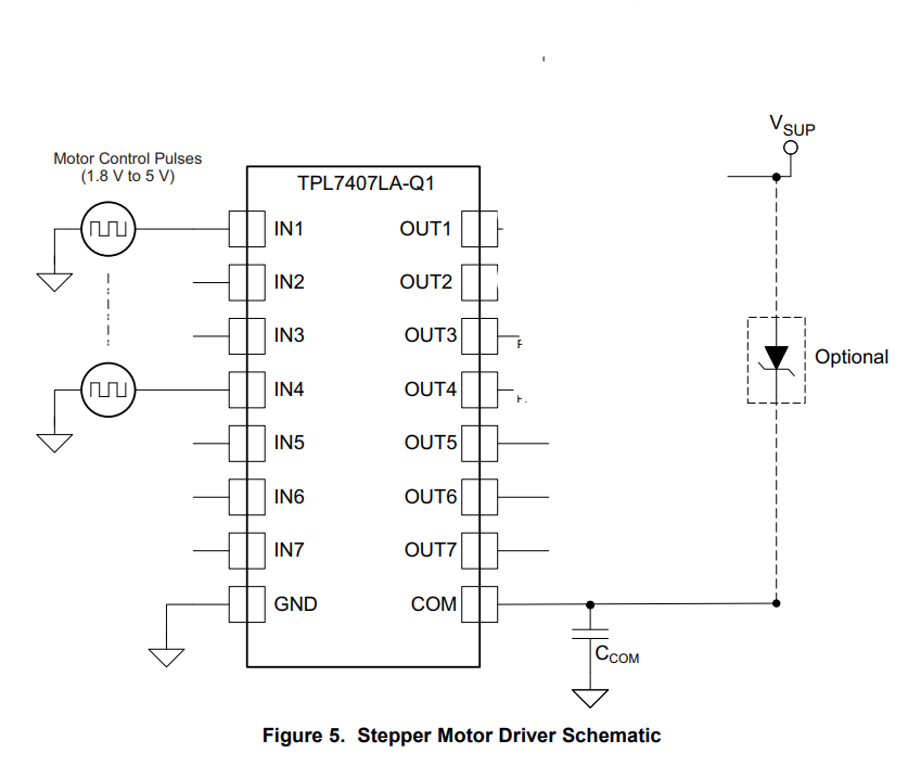

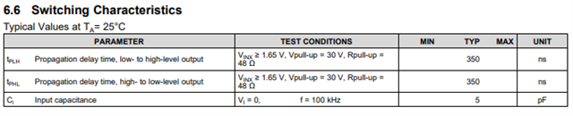

  • 是否可以使用 PWM 信号驱动 IN (x) 引脚? 如果是、PWM 运行是否有任何指定的限制条件、例如最小或最大导通和关断时间 (Ton / Toff)?

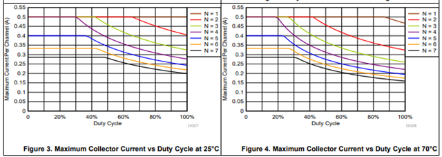

  • 两个 OUT (x) 引脚可以并联以驱动电流高达 1A 的继电器吗? (使用 6 个输出的总共 3 个继电器。)

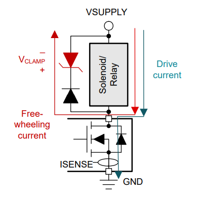

  • 是否可以在 COM 引脚和 VSUP 之间使用齐纳二极管来钳制电压以实现快速衰减?

    可以、PWM 限制由数据表中的导通和关断时间定义:
    2.是的,这是可以接受的,但每通道的电流应低于下图中列出的电流。
    3.是的、只要 OUTx(和其他引脚)保持在器件的绝对最大额定值范围内、就可以使用齐纳二极管。
