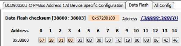

您好:
出于出厂编程过程的原因、我需要在编程完成后读回闪存校验和。
在进行编程时、我将“TI 数字电源制造工具“与“TI USB GPIO 2022“探针一同使用。 我已经使用 Data_Flash_Download 任务准备了一个脚本、以使用 Fusion 工具生成的.hex 文件直接对闪存内容进行编程。 它运行良好。
返回 Fusion Tool 时、我能够看到校验和。
如何使用“TI 数字电源制造工具“读取此校验和?
是否甚至可以使用 PMBus 命令?
如果没有、如何使用 I2C 命令读取它?
