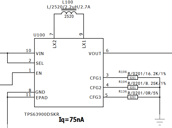

我使用了 TPS63900 芯片并成功构建了电源电路。 但是、我们的设备将在 CE 测试期间进行单一故障测试、在此期间、芯片的引脚可能会随机短路。 我使用的电路如图所示、输入电压范围为 3V 至 5.4V(来自电池)、输出电压为 4.5V。

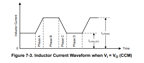

  1. 当芯片工作时、Vin 和 Vout 短路是否会导致芯片消耗大量电流? 将消耗多大的电流?

    芯片运行时、Vin 和 Vout 短路是否会导致芯片消耗大量电流? 将消耗多少电流?
    如果短接 Vin 和 Vout、IC 将按如下所示工作。 压摆率取决于 Vin 和 L
    R CFG1 或 R CFG2 两端的短路是否会导致芯片消耗大量电流? 电流大小
    R2D 支持 0 Ω、因此两端短接可以。
