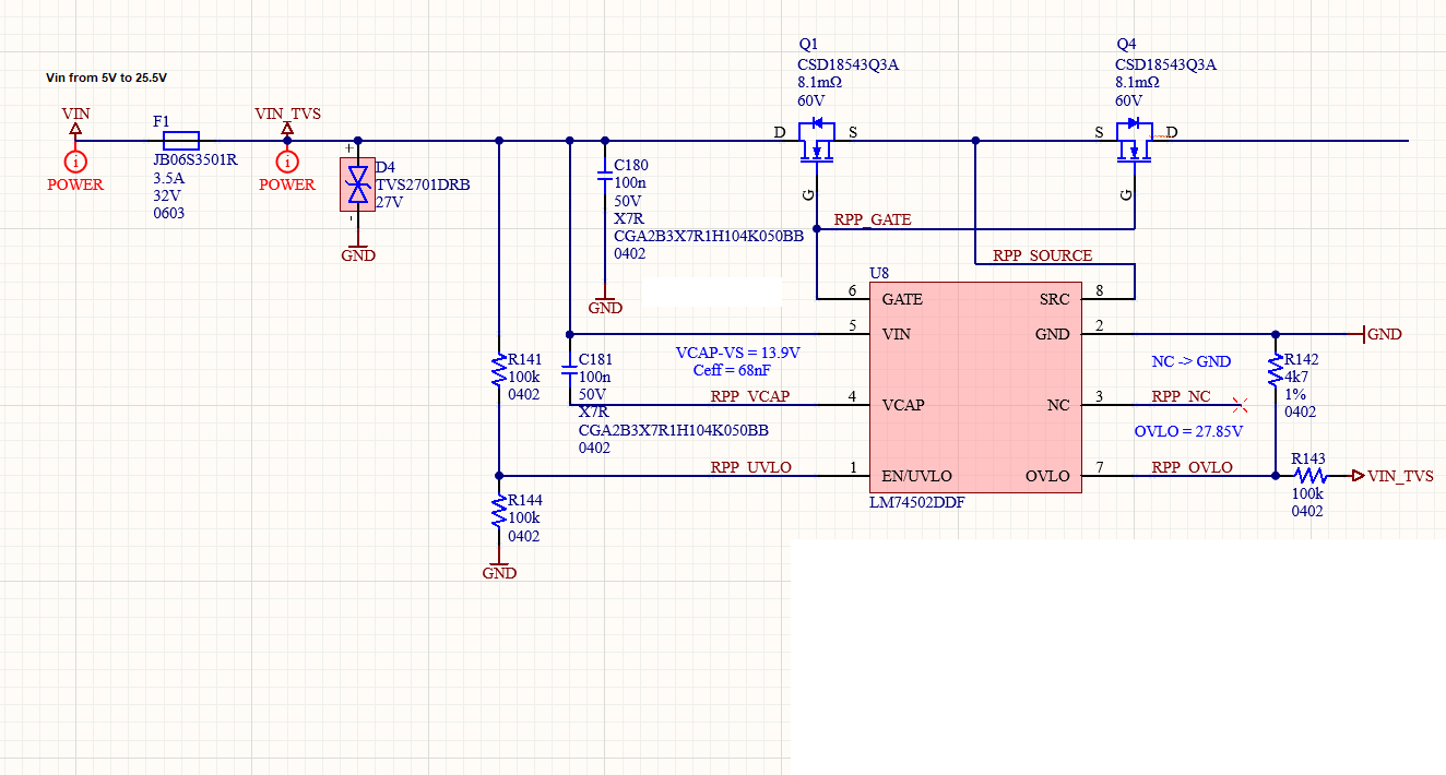

尊敬的团队:
请您查看下面 LM74502 的原理图:
要求:
1) 是否可以对 VIN-VCAP 电容器使用 100N 50V X7R 0402 ,有效电容是 68nF @ 13.9V?
2) 68nF 是否足以容纳 2 倍 CSD18543? Ciss = 1150pf x2
VCAP (µF )≥10 ×μ F Effective CISS(MOSFE),在这个方程式中 VCAP 也是在 13.9V?
3) 我们何时需要在 MOSFET 的栅极上使用 RC? 输出电容器的容值是多少?
4) 我们的电容不再超过 47uF、是允许 VCAP eff 68nF
5) 如果最大输入电压为 25.2V ,可以在我们的应用中使用 TVS2701 吗?
6) 是否可以将引脚 3 连接到 GND?
7) OVP 设置为 27.8V(最大 29.7V)、TVS 击穿电压为 29.6V 您是否会出现任何问题?
D.
    尊敬的 D:
    1、至少需要 100nF。
    2.至少需要 100nF。
    3、当我们有大容量电容器并需要限制浪涌电流时、需要 RC。 对于 47 μ F、可能不需要它。
    4.请增大 VCAP、使其始终大于 100nF。
    5、 是的、还可以。
    6.请保持插针 3 悬空。
    7.请使用 VBR>VIN 的电视。 最大 OV 为 29.7V、我们不希望 TVS 钳制此电压、否则可能会熔断(TVS 无法处理直流)。
    请使用 30V 以上的 TVS。
