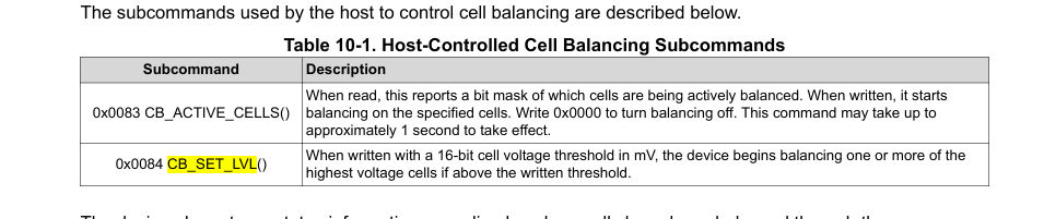

我正尝试运行主机控制型平衡、出现一些问题。 但是、被动平衡(BQ76952 运行其自己的平衡算法)是有效的。 我需要主机控制型平衡才能正常工作、无法确定出问题出在哪里。 我的设置:
带有 BQ76952 的定制板、连接到 16 节电容器组、用于模拟电池包。 平衡是通过 BQ76952 中的内部电阻器来实现的。
电池包处于静止状态(无放电/充电电流)、我尝试使用主机控制的命令使用内部电阻器来调整电池包电平
我已经尝试发送这两条电芯平衡命令、前提是其中任一命令对我的应用来说是可以接受的、但两者都不起作用(例如,电芯电压不发生变化,读取“ACTIVE_CELL"不“不会不会显示任何平衡器处于活动状态等)。
我正在通过 I2C 使用定制电路板发送主机控制型平衡命令;I2C 已通过测试数百小时并正常运行。 我还尝试使用 BQstudio 使用 EV2400 发送这些命令、并获得了相同的结果;电池包未进行平衡
以下是我的平衡设置:
我已将 Cell Balance interval(电池平衡间隔)更改为许多不同的设置 1->60s、使其无效
“被动“平衡对我来说没有意义、但“主机控制“平衡不起作用。 对于我可能遗漏的事情、您有什么建议吗? 数据表似乎表明、“主机控制型“平衡仅在系统充电时发生;主机控制型平衡是否不能在静止状态下完成?

    为避免自主电芯平衡与主机控制型电芯平衡发生冲突、您能否清除  Settings:Cell Balancing Config:Balancing Configuration[CB_CHG] Settings:Cell Balancing Config:Balancing Configuration[CB_RLX] 禁用 自主电池平衡?
      出于测试目的、应将电池平衡间隔设置为较大的值、例如 60s。 此外、还应注意确保 在写入时不要意外打开相邻的电芯平衡功能 0x0083 子命令。

    我在这里将 Cell Balance Interval 设置得非常低、因为我要使用容量较低的电容组进行平衡;60 秒的平衡时间重新计算过长、此时电容将在我的 CUV 条件下放电、并且我可以非常轻松地每 200ms 发送一次平衡命令。 将其设置为 1s 均衡时间是否存在问题?

    主机控制的电芯均衡子命令最长需要 1 秒才能生效。 因此、建议使用更长的间隔。 您是否使用 电阻器+电容器梯来测试均衡? 通常、我不建议这样进行测试、因为您可以触发保护并立即停止平衡。 您是否有电池仿真器? 或者、您可以使用直流电源来模拟电芯。
    对于主机控制型均衡、可以均衡相邻和非相邻的电芯。 但我不知道您是否正确配置了硬件。 所以我建议您不要将其用于测试目的。
