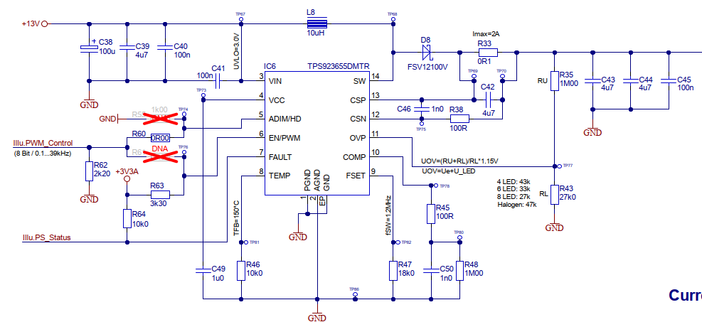

降压/升压拓扑的原理图如下所示:
负载是一个由 8 个 (Ik < 1A) 组成的 LED 链或一个卤素灯 (12V/20W)。

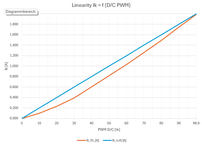

在这两种情况下、输出电流与 PWM 的 D/C (3.3V) 之间的线性度都不像预期的那样呈线性:
该行为与 PWM 频率无关、并且与两种负载类型完全相同。
我的设计出了什么问题?
非常感谢您的帮助和亲切的问候
URS

    (1) 您是使用您的电路板还是 TI EMI 电路板进行测试?

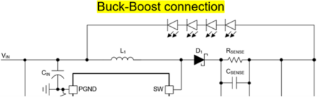

    (2) 它是配置为升压配置还是配置降压/升压配置? 我想、当您提到降压/升压时、这意味着  8 个 (Ik < 1A) LED 链的降压/升压拓扑或卤素灯 (12V/20W)、对吗?
    (3) lk_soll 和 il_RL 代表什么?

    (1) 我用自己的板进行测试
    (2) 我使用降压/升压拓扑并连接 LED 链 (2 x 4 或 1 x 8)卤素灯
       电阻器作为负载:
    (3) Ik_soll 表示“预期的恒定电流“(输出电流->线性函数)
       IK_RL 是指“使用电阻器负载测量的电流“(同样适用于 LED 链和卤素灯)
    除了输出电流与 PWM 控制变量的线性度外、一切都运行良好。

    我建议您可以检查 LED 负载(实际负载)、而不是电阻负载、以便再次查看。
    建议将 C50 更改为 15nF、将 R48 更改为 20Mohm 以看到任何改进。 谢谢!
